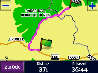

Du hast keine Probleme, wenn du die Routenneuberechnung ausschaltest. So fahre ich immer meine Routen, die ich am PC erarbeitet habe. Am Display kannst du ja die Route sehen (wenn du von der Route abgewichen bist) und "manuell" per Display die Route wieder ansteuern.
Die Funktion "zum Startpunkt der Route führen" nutze ich nie. Ist mir viel zu kritisch.

.Hi Günni!
Ist Dir aufgefallen, dass beim Navigieren zum Routenbeginn auf dem Display eine Zielfahne stand?Ich habe es einmal mit dem Navigieren zum Routenbeginn gemacht, da kam ich auch zum Beginn der Route = Ziel der gerade ablaufenden Route zum Startpunkt. Dann musste ich aber die Route neu starten, Zumo fährt wohl nicht selbstständig auf der gewünschten Route weiter, sondern sieht zunächst seine Aufgabe mit dem Navigieren zum Startpunkt als erledigt.
Dann die Route neu aufrufen.Die geänderte Strecke kam dann vermutlich durch unterschiedliche Angaben zur Routenart ( kürzeste Zeit / Kürzeste Strecke ) zustande. Differenzen entstehen dann wenn die Route eine andere Einstellung als das Gerät über Einstellungen hat.
Dann die Route neu aufrufen.....Problem ist wohl, dass der Routenstartpunkt ein ZIEL ist und GENAU angefahren werden muss... Liegt dieser Startpunkt nicht 110% auf dem Weg, erreicht man ihn nicht (Mitten auf ner Kreuzung, andere Strassenseite, etc.)
Wenn der Routenstart als Anfahrtziel erreicht wird, startet der zumo die Route normal automatisch.
