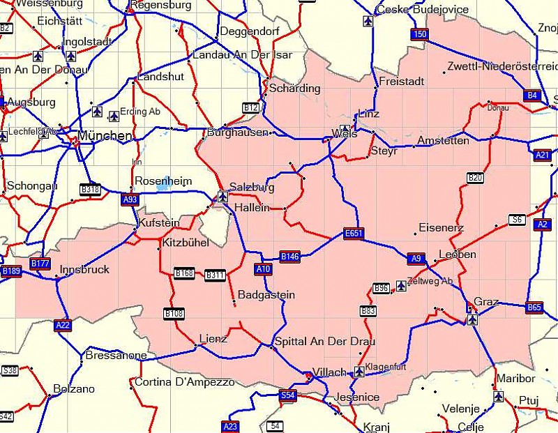

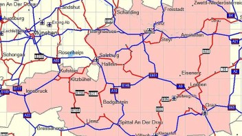

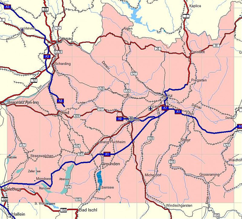

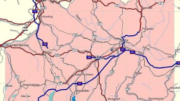

  • Interessant wäre z.B. vieviel von Oberösterreich (Topo) draufpasst.
    Hi Ruesch
    Ich habe mal OÖ probiert. Der Auswahl hat 22,3MB.
    Aber ich habe auch das 60C(S) 76C(S) in der engeren Auswahl .... mal sehen.
    Auf die Original µSD (64MB) hat die Auswahl der Topo und die Auswahl der MG8 (inclusive Routingdaten) Platz.
    Oberes Bild = TOPO
    Unteres Bild = MG8
    Beides zusammen 62,7MB.
