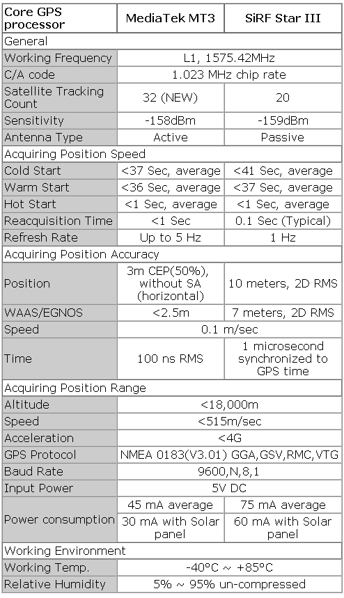

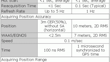

Vergleich von MediaTek MT3 mit SiRF Star III
Interessant: 45 mA statt 75mA Stromverbrauch
Quelle: http://www.cdrinfo.com/Section…ific.aspx?ArticleId=19705 -
Quelle: http://www.cdrinfo.com/Section…ific.aspx?ArticleId=19705Interessant, besonders auch die Möglichkeit bis zu 5 Meßwerte pro Sekunde auszugeben.
