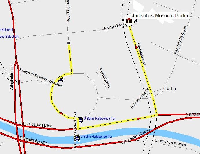

    Ich hatte wirklich die Hoffnung, dass insbesondere die Navigationsberechnungen etwas besser sind. Insbesondere die Vorschläge für Fussgänger sind doch oft sehr schlecht. Beispiel aus meinem letzten Besuch in Berlin. Hier habe ich explizit als Berechnungsoption Fussgänger eingegeben:
  • Tipp: als Fußgänger kürzester Weg einstellen und nicht schnellster :)
    Hat in diesem Fall nicht viel gebracht. Er wählt dann einfach den Weg rechts um den Platz anstelle Links um den Platz. Die Berechnung für das Auto wäre besser gewesen.:huh:
  • mit Auto wärst du da gar nicht hingekommen :) Das ist keine Straße. Zumindest keine, die man mit einem Auto befahren dürfte. Mehringplatz.
    Wenn ich mit Navi als Fußgänger unterwegs bin nehme ich immer Luftlinie und orientiere mich nur auf der Karte wo der Weg langgeht. Routing brauche ich als Fußgänger nicht. Aber du hast trotzdem recht, das da was faul ist.
