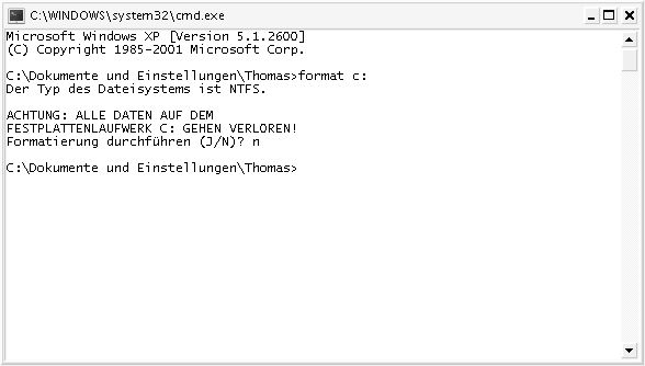

    Zu dumm, dass man unter Win XP nicht mehr "format c:" eingeben kann; das war damals immer ein Spaß! :lol:
