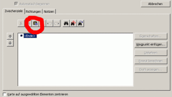

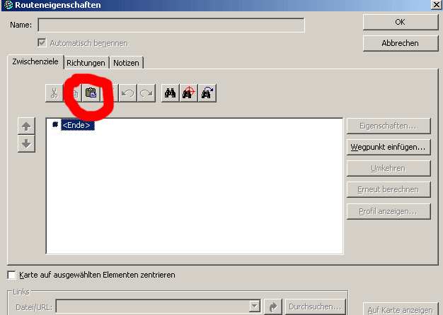

    Man muss über die "Routeneigenschaften" die Routenpunkte einschl. des "Endepunktes" der angezeigten Liste "Zwischenziele" kopieren und in die andere Route einfügen.
    Ganz wichtig: Achtet darauf, dass vor dem Kopieren alle Routen in die richtige Richtung laufen, also vorher evtl in MapSorce eine Route "umkehren". Ansonsten geht's ziemlich in die Hose.
