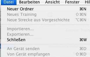

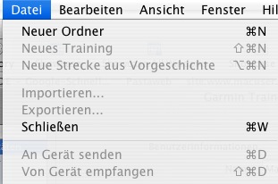

  • Mahlzeit,
    schon mal diesen Fred durchgelesen?
    ja, hab ich (ich hatte auch schon drin gepostet)
    aber darin kann ich nichts zur übertragung von waypoints, tracks und routen vom 60csx zum mac und umgekehrt finden. ich hab das programm ausprobiert, kriege damit keine verbindungen hin. (obwohl per usb angeschlossen ist bekomme ich beim programmstart die meldung "schließen Sie das Garmin-Gerät an")
    benutzt hier jemand den trainings center für seine o.a. datentransfers?
    wenn ja, wie funktioniert das?
    lg
    der manni
