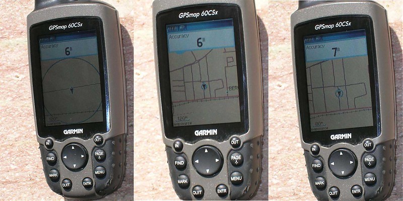

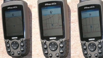

  • Könntet ihr mir den Unterschied der Kreisgröße in den Fotos erklären?

    wie geschrieben, der Zusammenhang war mir neu, denn ich gehöre zu den vielen, die wahrscheinlich noch nie oder selten ohne Detailkarten arbeiten.
    Möglicherweise gibt es irgendeine Information außerhalb der Kartendaten, mit der die Kartengenauigkeit klassifiziert wird. Dafür spricht, daß ja auch das overzoom bei unterschiedlichen Vergrößerungen angezeigt wird, je nachdem, welche Karten an- und abgeschaltet ist.
    Die Basiskarte ist übrigens so ungenau, daß noch bis 3 km (!) overzoom angezeigt wird. Nur um eine Vorstellung zu vermitteln, welchen Wert die Karten bei einer Vergrößerung von 120 m hat.
    Hast Du die Funktion "Snap On Road" aktiviert?
    Dann würde er den Positionspfeil bei einer schlechteren Karte natürlich nicht an den Mittelpunkt der letzten GPS-Positionsmessungen platzieren, sondern an einen entfernteren Punkt, der noch auf einer ungenauen Straße liegt. Um jetzt wieder 90% der letzten Messungen in den Kreis zu bekommen, müsste er den Kreis vergrößern. Könnte man die 90% Punkte sehen, würden die sich vermutlich zwischen Position und einer Richtung zum Rand des Kreises ansammeln.
    Eine andere vernüftige Erklärung dazu fällt mir nicht ein. Das heisst Du hast schon teilweise Recht. Aber der Effekt wird durch eine Übersteuern der Posiionsbestimmung durch die Snap On Road-Funktion verursacht.
