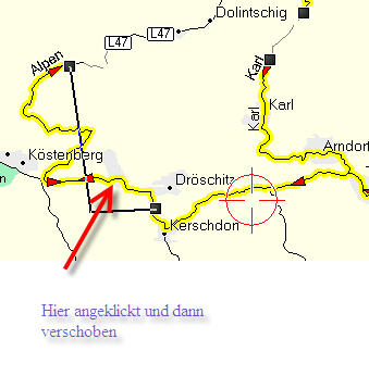

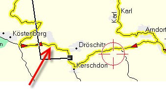

    Nabend,
    in MS die Route aktivieren, sie wird gelb. Dann mit dem Mauszeiger auf die Route, kurz warten dann mit linker Maustaste anklicken und die Route dort hinziehen wo der graue Wegpunkt entstehen soll, das läßt sich beliebig wiederholen um so eine neue Route zu kreieren.

  • Und ich noch mal.
    Was mache ich falsch?
    Ich plane eine Route von A nach B. Lasse die Roue rechnen, klicke sie an und sie wird gelb.
    Wenn ich jetzt mit einem Linksklick die Route anklicke öffnet sich aber nur ein Rechteck, ein neue grauer Zwischenpunkt wird nicht eingefügt. Fahre ich mit der Maus über die Route sehe ich nur jede Menge schwarze Rechtecke.
    Ich bin verwirrt.
    Ralf
  • Du musst zunächst in der Symbolleiste "Auswahlfunktion" (Symbol Pfeil) auswählen, dann die Route anklicken zum aktivieren, dann nochmal an der Stelle, die du verschieben willst, anklicken (mit der Standardtaste). dann sollte sich die Gummibandfunktion aktivieren und du kannst den Punkt verschieben.
