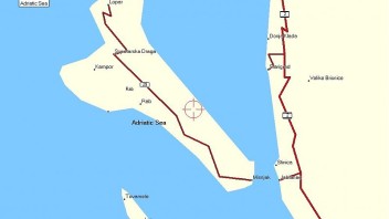

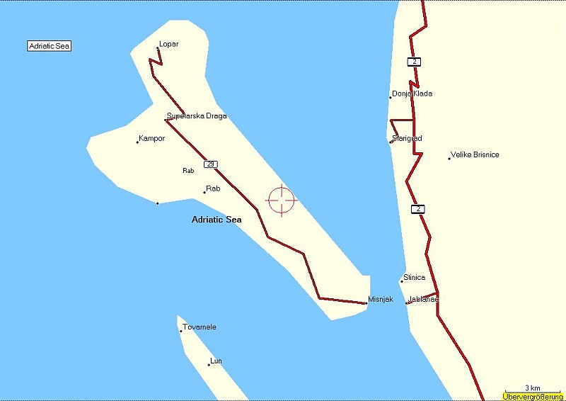

Hi, hier mal was es gibt....
Es ist aber die Basemap, nicht wahr Ralph ?!
Archie
Hallo Danke Ralph.
Was ich dabei nicht verstehe, auf Deiner Karte ist Lopar eingezeichnet. Im Garmin C510 (DeLuxe) finde ich den Namen Lopar aber nicht. Die Karte
ZAGREB, HRVATSKA CROATIA City Navigator Europe NT v9 1.61 MB
habe ich geladen.
Auch in der Ansicht am PC (MapSource) sehe ich weder die Straße noch die Orte auf deinem Screenshot. Die Straße am Festland ist übrigends hier mit "8" nummeriert. Und - wie woanders erwähnt - der Inselverlauf ist viel gezackter.
Kann das was mit der erwähnten Basemap zu tun haben ? (Ich steh mit den Bezeichnungen ziemlich auf Kriegsfuß) Oder muß ich no wo was ein-/ausschalten ? Oder hast du eine andere Karte / Kartenversion ?
Bei mir sieht's so aus - wenn ich GPS Kartendetails EINBLENDEN gewählt habe:
Unbenannt.pdf
Wenn ich auf AUSBLENDEN Klicke, sehe ich dein Bild.
Komischerweise wechselt sogar die Nummer der Straße am Festland wenn ich zwischen GPS Ein-/Ausblenden umschalte. Das dürfte ja doch wohl ein Fehler in den Karten und keine Bedienungsfehler sein
Irgendwie steh ich total daneben. Einmal gibt es Orte (im ausgeblendeten GPS Zustand) dann wieder nicht (bei eingeblendeten Details). Und im Garmin kann ich die Orte die ich zumindest zeitweise sehe nicht eingeben ? Kann ich mit der Straße die im ausgeblendeten GPS Details Zustand auftaucht irgendwas anfangen - außer ausdrucken ?
Wenn's nicht geht - kann / muß ich damit leben. Ich bin mir nur nicht sicher, ob ich nicht nur zu blöd bin das Ding zu bedienen
