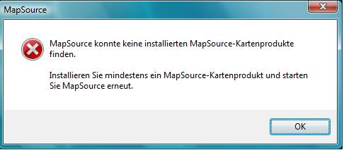

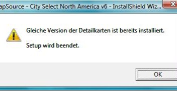

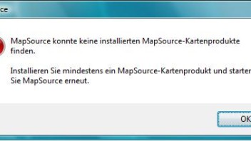

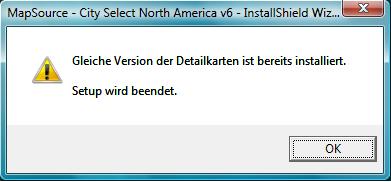

    Nachdem ich alles aufgespielt hatte, wollte ich MapSource starten, dann kam die Meldung, daß Karten aufgespielt werden müssen um MS zu starten. Genau das hatte ich zuvor getan, mit 25-stelligem Code. Habe alles deinstalliert/gelöscht und angefangen neu zu installieren. Beim Karten aufspielen kommt nun folgende Meldung: (linkes Bild)

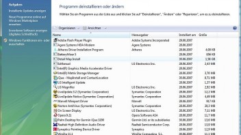

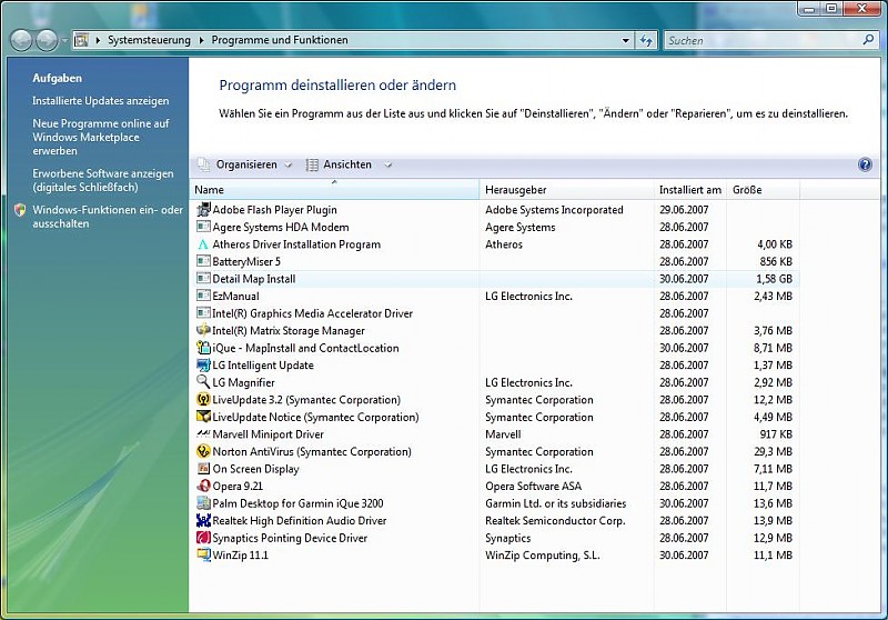

    So, und jetzt gehe ich auf die Suche und stelle fest, dass bei den Programmen folgendes drin ist: (rechtes Bild) Größe: 1,58 GB
    Ich kann suchen so viel ich will, ich finde die Datei nirgends. Wer hat eine Idee, wo die verd...... Datei versteckt ist. MapSource läßt sich nicht weiter installieren. (Denkt daran, ich bin Macuser und erklärt bitte mir die Dinge für den Windows so, dass ich es auch verstehe.

  • Hallo, hatte alles entfernt was mit Garmin bezeichnet war und versucht neu zu installieren. Die Meldung, dass diese Karten bereits vorhanden sind erschien wieder. Auf dem Bild siehst Du welche Datei mir so Kopfzerbrechen macht. Vielleicht kannst Du daraus schließen wo die Datei begraben ist.
  • ... welche Datei mir so Kopfzerbrechen macht.
    Von "Garmin" kann ich nichts erkennen, aber NORTON! Das schalte mal ab, zumindest während der Installation, bis alles läuft. Es gab hier schon öfter Berichte über Probleme mit Symantec-Software und nicht richtig funktionierendem MapSource. Hier, hier und hier. Und an vielen, vielen anderen Stellen. Ich würde soetwas überhaupt nicht benutzen, sondern die Vista-eigene Firewall und einen bewährten kostenlosen Virenwächter wie Antivir. Solltest Du hinter einem Router mit NAT sitzen, ist sowieso keine Paranoia angesagt, da Dein Rechner im Netz überhaupt nicht sichtbar ist, nur der Router.
    Aber mach mal, was Kurt empfiehlt: die Registry nach dem String garmin durchsuchen lassen und wirklich alles killen, was gefunden wird. Der Registry-Editor hat eine Suchfunktion. Dann weg mit Norton und von vorne anfangen, dann sollte es klappen, da MapSource im Prinzip ordentlich läuft unter Vista. Das alleinige Entfernen über die Systemsteuerung reicht nicht aus.

  • hmmmmmmm, bei mir schaut das mit dem Kartenmaterial City Navigator etwas anders aus.
    Bei mir steht da eingetragen garmin City Navigator Europe v8 bzw. v9
    oder auch Garmin MapSource jeweils davor ein rundes blaues Symbol
    bei dir steht da aber Detail MapInstall??
    Möglich das dies von der CS Nordamerika kommt, aber ich kann das nicht ganz glauben.
    Kann sein das die Installation nicht sauber abgeschlossen wurde und deshalb die Datei jetzt irgendwo im System "hängt".
    Was passiert wenn du auf MapDetail doppelt draufklickst in dieser Liste?
    Da sollte sich diese Datei eigentlich reparieren oder deinstalliert werden.

  • Hallo Paul und Kurt, habe jetzt nochmals alles gelöscht was nur irgendwie nach Garmin aussieht. Norton habe ich abgeschaltet.
    Wenn ich auf die Datei doppelklicke, dann kann ich sie deinstalieren. (habe ich x-mal gemacht) Die Datei ist zwar dann nicht mehr in dieser Liste, aber nach dem Versuch, neue Karten draufzuspielen (Meldung: Karten bereits installiert) gehe ich wieder zu o.g. Liste und siehe da, hier erscheint sie wieder usw.usw.
