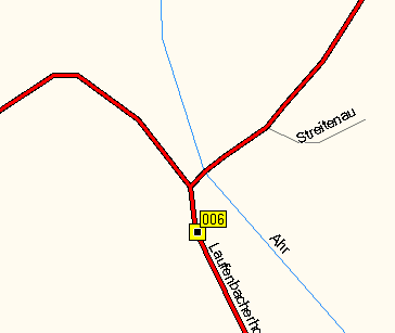

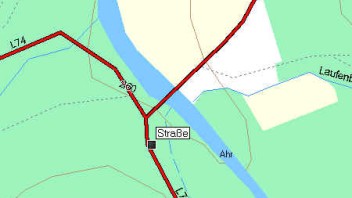

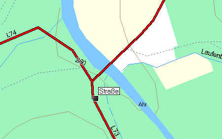

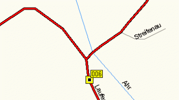

N 50.4324295 E 006.8578107
im Setup hab ich auch schon einiges probiert, aber ohne Erfolg. Hat einer von euch eine Idee, wie das funktionieren soll?Bei mir am 276C funktioniert dies mit der Direkteingabe der o. g. Koordinate im Dezimalformat:
- im Setup unter Position das Positionformat auf hddd.ddddd° umstellen
- in der Kartenansicht eine der Pfeiltasten drücken, so dass der weise "Mauszeiger" zu sehen ist
- Enter drücken und es erscheint "Neuer Kartenwegepunkt"
- mit den Pfeiltasten das Feld "Position" markieren
- Enter drücken und mit den Pfeiltasten die gewünschte Koordinate einstellen
- Enter drücken und Zeige Karte oder mit OK neuen Punkt speichern...Ich gehe davon aus, dass dies im 278C ähnlich funktioniert. Sinngemäß funktioniert dies auch in Mapsource:
- Bearbeiten > Voreinstellungen > Position > Gitter umstellen auf : hddd.ddddd°
- neuen Wegepunkt nlegen und in den Wegepunkteigenschaften einfach o. g. Koordinate in das Feld Position kopieren.
- OK oder auf Karte anzeigenDas Ganze ergibt dann einen Wegepunkt (Laufenbacherhof) ca. 12 km nordwest oberhalb des Nürburgringes in der schönen Eifel...
