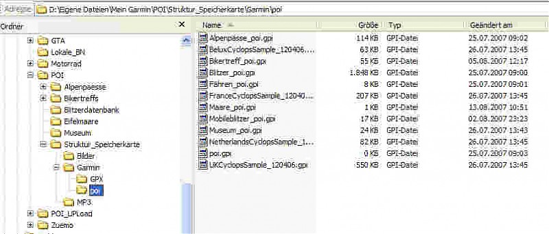

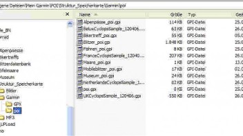

  • @Swiss-Hans
    Die Verwaltung auf deinem PC in Ordnern (Verzeichnissen) erlaubt dir den Überblick zu behalten, wenn du Pois editierst und später auf den Zümo bringst.
    Der Zümo verwaltet intern keine Verzeichnisse sondern Dateien. Diese Dateien mit findest du unter
    Zieleingabe -> Ertras -> Benutzer.... -> DATEI
    Die Namen entsprechen deinen gewählten Dateinamen die du in dem zugehörigen Ordner auf deinem PC vergeben hast.
    Anmerk.:
    Ich habe auf meinem PC zwei Verz. POI zum Editieren und Sammeln und Poi_Upload.
    Die Verz.-Strukturdarunter ist fast gleich.
    Dazu habe ich ein Verz. unter POI das heißt STRUKTUR_Speicherkarte
    (Siehe Bild Struktur)
    Ließt sich vielleicht sehr aufwändig aber erlaubt mir ganz schnell das Verändern meiner Benutzerdaten auf dem Zümo.
