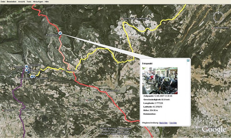

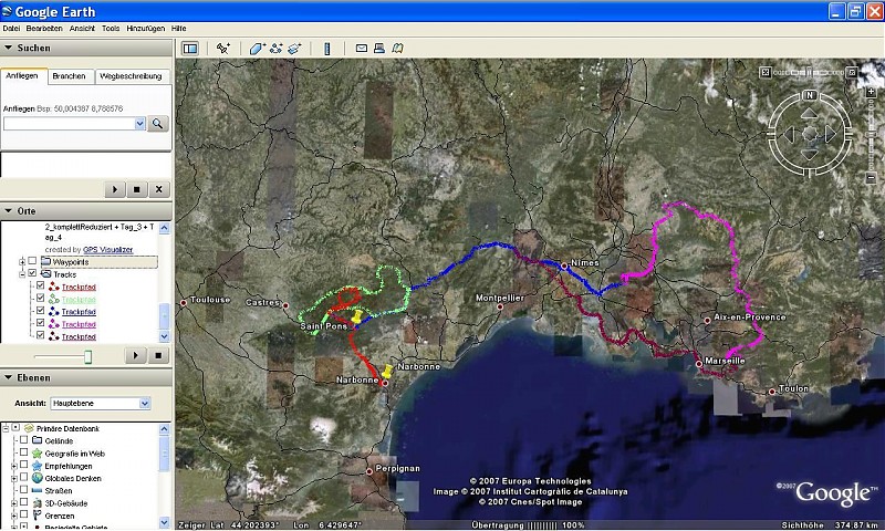

  • Und so sieht es jetzt aus, nicht ganz einfach aber... machbar.
