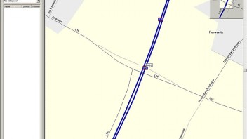

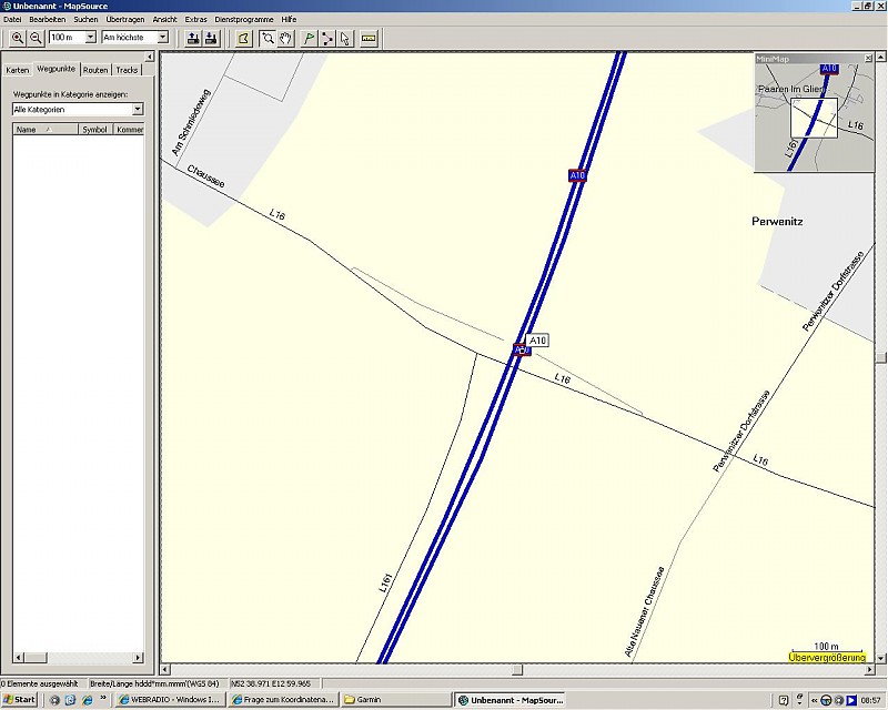

  • Sorry, aber das verstehe ich jetzt nicht.
    In der Datenbank steht (z.B.) : lat="52.639370"
    Welche Schreibweise soll das denn nun sein?
    Ich hab mal nen Screenshot drangehangen. Die Position ist genau dort, wo das Fernglas ist, und unter steht bei Koordinaten: "52 38.971"

    Hallo Jozsi,
    entscheidend ist der Dezimalpunkt :rolleyes:
    lat="52.639370"
    ist also hddd.ddddd
    denn die h=hemisfere ist + (oder N) und die Breitengrade sind 2-stellig.
    hint: in deinem Beispiel kannst du es auch daran erkennen, dass sowohl 63 als auch 93 grösser als 59 sind

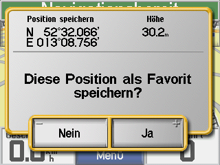

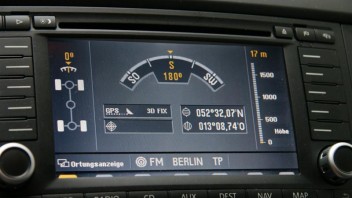

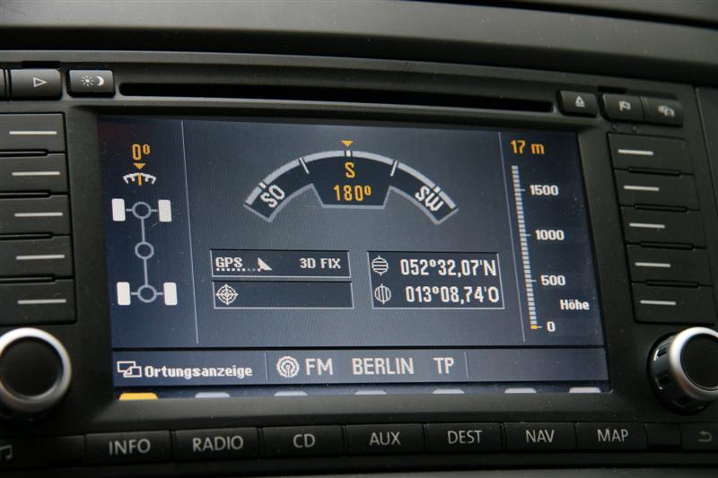

  • Ich nochmal (oder auch schon wieder),
    ich hatte mir für das Geotagging meiner Fotos einen Wintec WBT 201 gekauft. Nun musste ich im Nachhinein feststellen, das das Teil so circa 10-20m "daneben liegt".
    Ich nabe vorhin mal testhalber meinen Nuvo 550, das RNS2 und den Wintev am gleichen Standort die Position ermitteln lassen:
    Der Wintc meint: 52.53443 13.14589
    Der Zumo und das RNS2 sagen 52°32.066 13°08.756
    Auf der Karte (Google Maps), ist die Postition wieder ca. um 10m versetzt.
    Ist das "Stand der Technik", oder ein Grund zum Reklamieren?
  • Ist das "Stand der Technik", oder ein Grund zum Reklamieren?
    die letzte Stelle bei der Positionsangabe ist gerundet. Das ergibt bei 7 Stellen schon mal eine Abweichung bis zu 10m.
    Ausserdem ist die Systemgenauigkeit des zivilen GPS-Systems >10m.
    PS: auch eine höhere Stellenzahl macht die Position nicht genauer :p
    Ich kenne Datensammlungen mit 15-stelligen Positions-Angaben.
  • Aber der Zumo und das VW-Navi scheinen doch genauer zu sein?
    Und wie kann denn der Zumo eine Genauigkeit von bis zu 3m angeben, wenn das zivilie GPS nur auf 10m genau ist?
    Gruß Józsi
