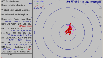

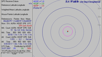

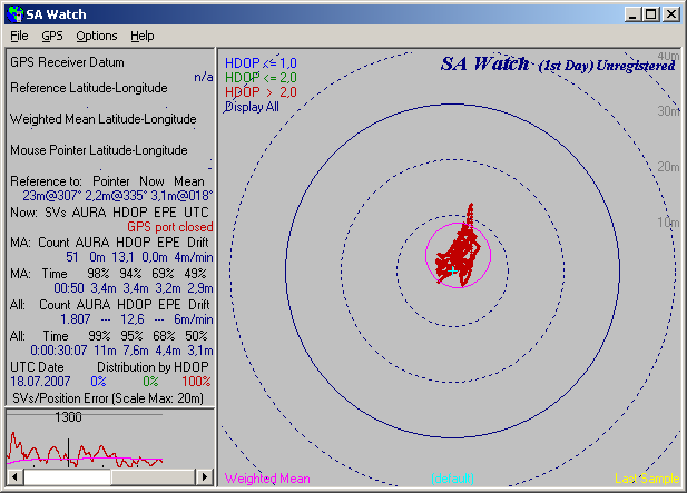

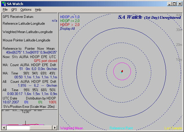

    [quote='Attila','http://www.naviboard.de/_wbb/index.php?thread/&postID=158417#post158417']Hiho,
    Ich komme Gerade aus dem Garten zurück wo ist ein bissl SAWatch'ed habe.
