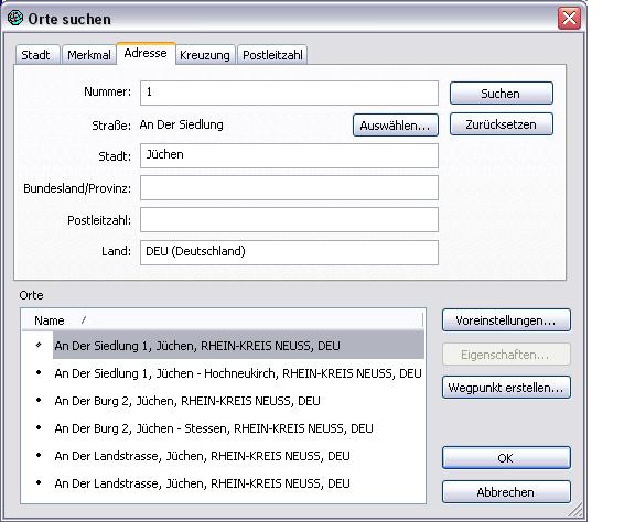

  • Für mich sieht es so aus, dass das Kartenmaterial einen Fehler hat. Mir geht es noch schlechter als Countryman, ich konnte auf meinem nüvi 660 die Straße nicht finden, egal in welcher Variante ich suchte. Auch „Siedlung“ bringt keinen Treffer. Ich vermute also, dass die Straße im Index fehlt.
    Wie sieht es denn in MapSource aus? Schafft jemand genau (!!) diese Anzeige??

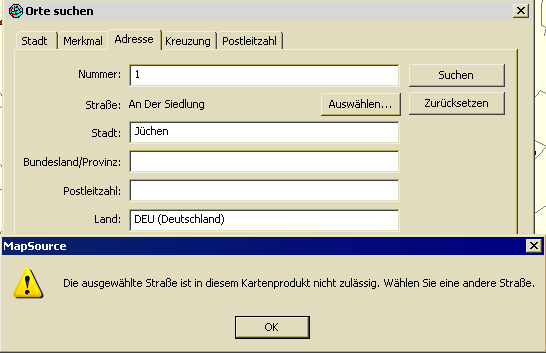

    „In der Siedlung“ lässt sich nicht suchen, weil nicht aufgelistet. Wie also entstand das Bild? Ich habe in CN 8 gesucht, hatte Erfolg und benützte diese Einstellung für eine Suche in CN 9 (herkömmlich und NT). Und da erfahre ich, dass diese Suche nicht zulässig ist.
    Was mich jetzt fast noch mehr interessiert: hat es jemand geschafft, in CN 9 die Straße zu finden?
    Grüße Bunav
    Nachtrag: ich habe den Beitrag "blckwilli" erst gesehen, als mein Beitrag einkopiert war. Dietmar, es ist richtig, wenn die Suche mit "An der" funktionierte, dann könnte man damit leben. Mir zumindest ist es bis jetzt mit meinem Gerät nicht gelungen, insofern gebe ich Countryman recht, dass da ein Fehler vorliegt.

  • Und immer wieder Neues: mit Dietmars Hinweis „Hochneukirch“ klappt es nun sowohl mit nüvi als auch mit MapSource. Wenn Hochneukirch zu Jüchen zählt, ist das Verhalten aber weiterhin nicht OK, nicht davon zu reden, dass die Suche über PLZ (nüvi) erfolglos bleibt.
    Auf jeden Fall verhalten sich CN8 und CN9 in MapSource unterschiedlich, siehe obigen Screenshot.
