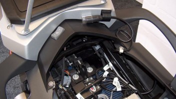

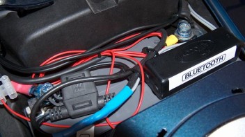

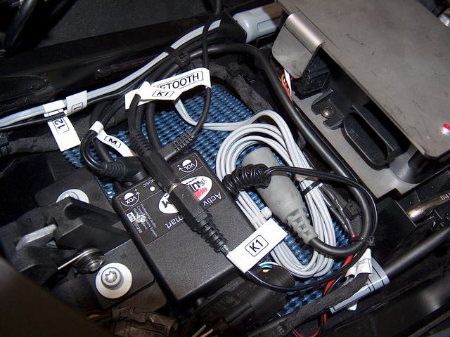

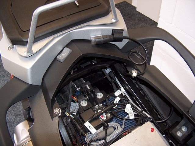

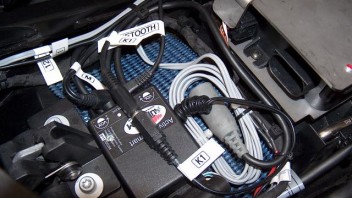

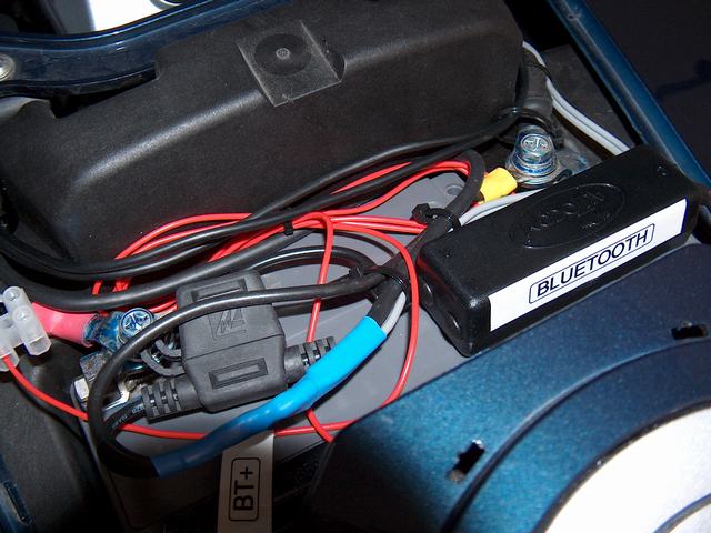

    Mein Name ist Daniël, aus (NL) Landgraaf, möchte mich hier kurz vorstellen, fahre BMW K1200GT.
    Habe den Navi III+ seit 'n Woche jetzt, habe mich letzten Sonntag damit beschäftigt, mein Bluetooth Handy (Nokia 6230i) und meine Gegensprechanlage (Autocom Active-7-Smart) mit zusätzlichen Autocom Bluetooth-modul, am laufen zu bekommen .... ging prima ...
    Man muss den Navigator als Schaltcentrale nutzen.
    Die meiste Arbeit war das sauber verlegen und anschliesen aller Komponenten, viel Platz unter den hinteren Sitz (beim K1200GT) hat mann ja nicht, aber alles sitzt, und arbeitet tadeloss ... das Bluetooth-modul habe Ich so nahe wie möglich am Navi untergebracht (wie Autocom es auch in der Betriebsanleitung vorschreibt), auf die Baterie so das nur die Kunstofblende dazwichen sitzt.
    Für diejenigen unter uns die schon eine was "ältere Autocom-Anlage" haben, das zusätzliche BlueTooth Modul, Part: 1276, das eine geschaltetete separate 12V+ braucht, und gleichzeitig zum Active-7-Smart ein/ausgeschaltet werden muss, tut seine Arbeit prima.
    Die Anmeldung beim Navigator III+ verlief problemlos, auch qualität und verständlichkeit sind sehr gut. Sowohl die Navi-Aussagen alsauch Handygespräche.
    Nur war eine unterbringung unter den Beifahrersitz, etwas zu weit weg, da fiel die Verbindung mahl kurz weg. Vielleicht war Ich da auch was im Wege ...
    Daraufhin habe Ich das Teil beim Accu untergebracht. Da ging alles wunderbar.
