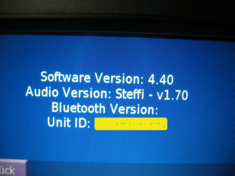

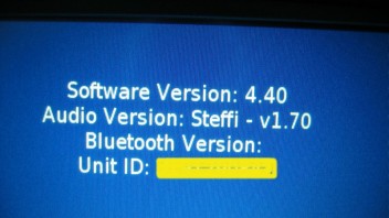

  • Tja, auch bei mir gleiches Problem:
    BLUETOOTH wird nicht aktiviert, es dreht sich lediglich
    stundenlang die "Rosette".
    Jetzt habe ich unter /Einstellungen/Systeminfo/StreetPilot/ festgestellt,
    daß bei mir keine Bluetooth-Software vorhanden ist
    (siehe Anlage)
    Selbst nach "WebUpdate" und "gleiche Version nochmals installieren"
    keine Änderung.
    Wie kann ich die Bluetooth-Software installieren ????
  • Geschafft; Software-Problem gelöst !!!
    Über
    http://www8.garmin.com/support….jsp?product=010-00517-00
    für den BMW Navigator das
    "Firmware Update for Bluetooth Module, Ver. 3.10, as of Apr 07, 2008"
    gedownloadet und damit die Bluetooth-Software installiert.
    Aber:
    Das eigentliche Problem, nämlich "Bluetooth" zu aktivieren, ist immer noch
    vorhanden. Die Rosette dreht sich und dreht sich und.......
