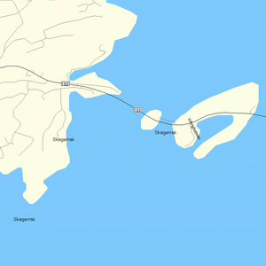

  • Hallo Gemeinde!
    ich benutze das 276c sowohl auf dem Motorrad als auch auf dem Boot.
    Im letzten jahr ist mir aufgefallen, dass die Positionen nicht immer stimmig sind. GPS zeigt Wasser an, wenn Insel direkt vor mir (unangenehm).
    Muss man am Gerät etwas kalibrieren? Oder muss dies über die Kartensoftware erledigt werden.
    Gruß Ralf

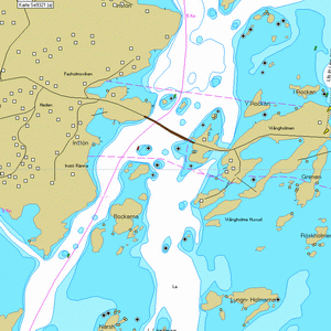

  • Da sind die Angaben leider viel zu dürftig.
    Welche Karten nutzt du denn mit dem Gerät? Wenn du beispielsweise keine BlueChart von dem Gebiet aufgespielt hast das du befährst wird dir dein Navi auch keine Inseln anzeigen, wie auch. Wenn du aber welche von dem Gebiet drauf hast bleibt nur die Möglichkeit das du sie nicht aktiviert hast, bzw, das etwa eine TOPO Karte die Seekarte überlagert. Also bitte mehr Informationen und dir kann geholfen werden.
    Gruß Andre
  • Hallo Ulrich, Andre und Barney,
    Danke für die Antworten, aber natürlich habe ich ein Seekartenmodul eingelegt. Ich würde mal schätzen, dass an bestimmten Stellen um ca. 50 Meter abweicht. Das kann bei einer Nachtfahrt schon schwierig sein - am Tag hat man ja Augen im Kopf. Allerdings gibt es auch Gebiete, in denen alles haargenau angezeigt wird.
    Danke und Grüße
    Ralf
