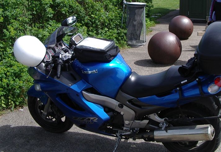

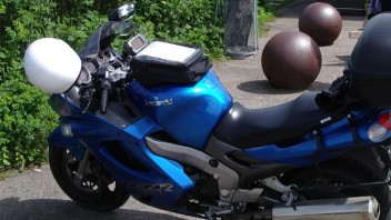

    Meine ZZR 1200 hat im Bereich der Armaturen oder in der Nähe des Lenkers auch überhaupt keinen Platz für ein Navi.
    Deshalb habe ich das Navi am Tankrucksack. Inzwischen gibt es auch Firmen, die Tankrucksäcke mit Navi-Halterung herstellen.
    Magnus
    Magnus
    @Magnus: Hast Du vielleicht ein Bild von Deinem Navi am Tankrucksack?
    Harald

    Ach ja, hier ist meine Montage zu besichtigen:
    http://www.bmw-bilderpool.de/v/Ralf-Bilder/album110/
    Schöne Grüße
    Ralf
