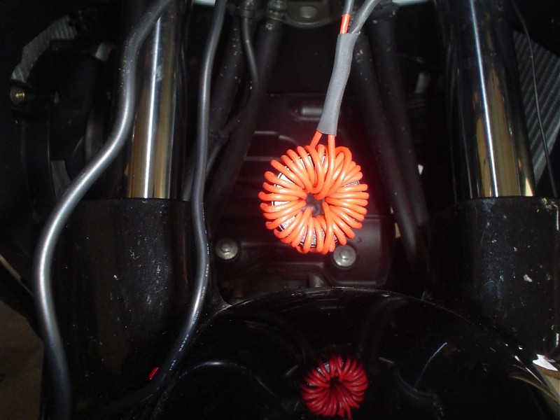

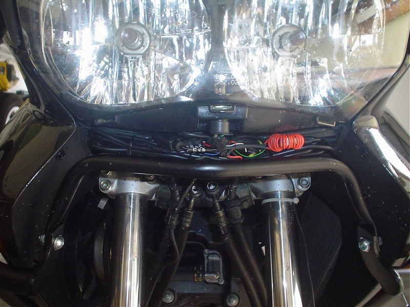

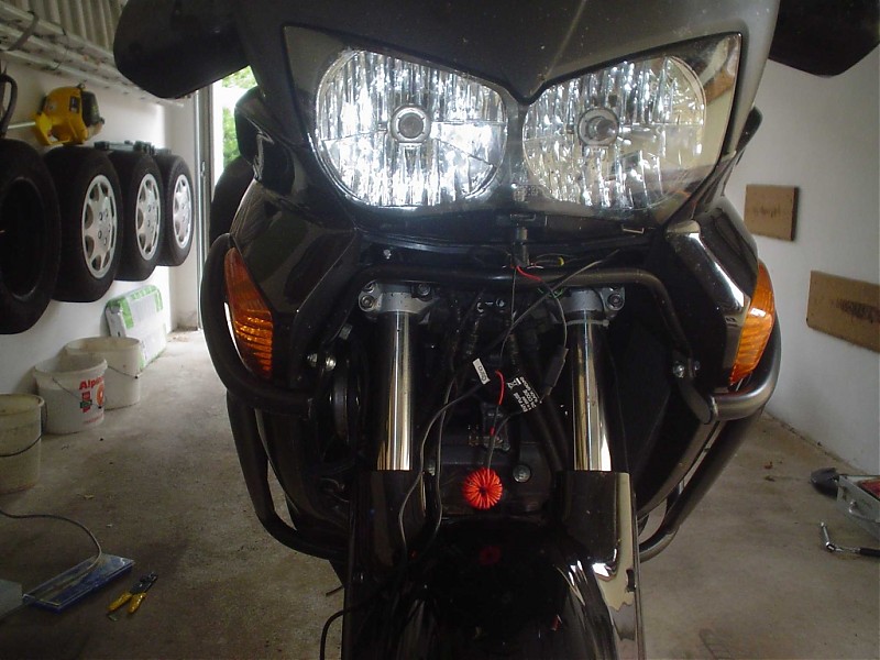

  • [Blockierte Grafik: http://www.varaderoboard.de/images/smilies/claphands.gif] [Blockierte Grafik: http://www.varaderoboard.de/images/smilies/claphands.gif] [Blockierte Grafik: http://www.varaderoboard.de/images/smilies/claphands.gif
    Also: Alle Tips vom Naviboard und Varaderoboard geprüft.
    Kabel (angeschlossen an der Standlichtbirne vorne) aus der Verkleidung gefriemelt. Weit weg vom Mottorrad gehalten - Störungen wie vorher
    Zumo direkt an der Batterie angeschlossen. Kabel weit weg vom Motorrad gehlaten - Störungen wie vorher

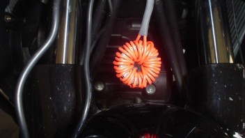

    Selbstgewickelte Spule auf Eisenkern ca. 16 Windungen zwischengeschaltet (Reihe Plusspol) - Störungen sind fast weg.

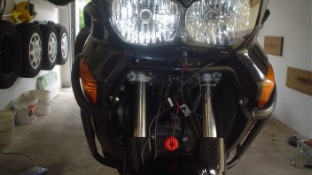

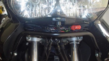

    Überlegt wie ich das Kabel verlege um vom Lenker zur Batterie zu kommen. Sturzbügel ab Verkleidung ab - ne zu viel Arbeit - versuche erst die Stromversorgung mit Spule an der Frontlichtbirne wieder anzuschließen. Aber vorher noch die Wicklungen auf 33 erhöht.
    Alles zusammengebaut.
    Probelauf -> ALLES OK [Blockierte Grafik: http://www.varaderoboard.de/images/smilies/claphands.gif] [Blockierte Grafik: http://www.varaderoboard.de/images/smilies/claphands.gif] [Blockierte Grafik: http://www.varaderoboard.de/images/smilies/claphands.gif] [Blockierte Grafik: http://www.varaderoboard.de/images/smilies/claphands.gif
    [Blockierte Grafik: http://www.varaderoboard.de/images/smilies/danke.gif] an die Tips vom Varadero und Naviboard.
    Noch ein paar Bilder für die Interessierten:

    ich habs ja versucht (Batterie und rechte Seite) . Sogar das Kabel an der Garagendecke aufgehängt und von Oben an die Batterie geführt. Aber es waren immer noch Störgeräusche da. Anchdem ich die Spule mit in den Stromkreislauf gehängt habe waren die Störungen weg. Auch bei der uhrsprünglichen Verlegung des Kabels.
    Trotzdem Dank für Eure Mithilfe. ;)
