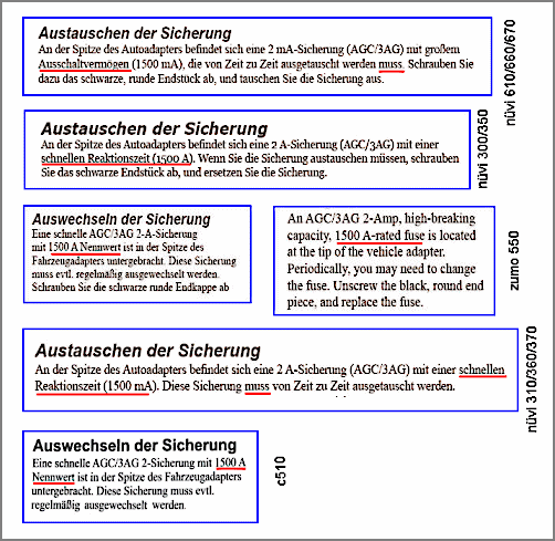

    Auch wenn ich mit den Geheimnissen der Elektrotechnik nicht vertraut bin, schien mir bisher das Thema „Feinsicherung“ (Schmelzsicherung) wenig problematisch.
    Sollte die Sicherung für mein Navi wirklich einmal ausfallen, ist die Bauform (amerikanisches Format) wichtig, als Nennwert würde ich 1 bis 2A wählen, wobei ich die Schaltzeit als nicht so sehr bedeutsam ansähe, irgend etwas zwischen „träge“ und „flink“.
    Dachte ich bisher ….
    Aber da gibt es Gebrauchsanweisungen von GARMIN, in denen ich erfahre, dass Sicherungen regelmäßig ausgetauscht werden müssen. Aha: Verschleißteil, die Sicherugen nutzen sich vielleicht ab, wenn da stundenlang der Strom durchfließt –und das Tag für Tag. Wusste ich halt noch nicht.
    Für mein nüvi 660 benötige ich eine 2 mA(!!) Sicherung, da wird als Nennwert aber auch mehrfach „1500 A“ genannt (auch als „Reaktionszeit“ und „großes Ausschaltvermögen“ bezeichnet). Wenn diese Sicherung schmilzt –ein Navi wird da kurzzeitig etwa 18 kW (!!) aufnehmen-- dürfte das zu einer deutlichen Geräuschentwicklung führen und eine unübersehbare Rauchentwicklung bewirken.
    Wer sich also weiterbilden möchte:
    Den Manuals zufolge sind diese Verhaltensweisen fast allen „modernen“ Massen-Straßennavis eigen (cxxx, nüvi, zumo). Konservativere Daten finden sich in dagegen bei exklusiveren Modellen wie z.B. 276C/278C und 2720/2820.
    Grüße Bunav

  • In die Beschreibung für das Nüvi ist das milli reingerutscht. Das ist mit Sicherheit eine flinke 2-A-Sicherung mit einem Ausschaltvermögen von 1500 A.
    Das Ausschaltvermögen gibt den maximalen Strom an, der noch unterbrochen wird, d.h. bei dem kein Lichtbogen weiterbrennt. Das sind, einfach ausgedrückt, Glassicherungen mit größerem Gehäuse und längerem Schmelzfaden.
    Den regelmäßigen Austausch empfiehlt Garmin wahrscheinlich, weil es sich um Geräte handelt, die größeren Erschütterungen ausgesetzt werden. Durch das von JLacky beschriebene Dünnerwerden des Schmelzfadens nimmt die Wahrscheinlichkeit zu, dass der Schmelzfaden irgendwann durch Vibrationen reißt. Deshalb ist der Hinweis gar nicht mal so blöd. Immerhin besser, als nach ein paar Jahren ohne Störungen auf einmal kein Navi zu haben, wenn man es dringend braucht. Allerdings habe ich selbst auch noch nie Sicherungen vorsichtshalber ausgetauscht.
