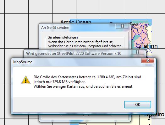

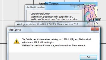

  • Hallo Thomas1259,
    Habe die Speichergröße im internen Freienspeicher durch löschen bis auf mir wichtige Ansagesprachen (Englisch, Deutsch, TTS –De) von vorher 529,8MB auf 681,6MB vergrößert. Also einen Zugewinn von 151,8MB.
    PS: Sämtlichen gelöschten Ansagesprachen kann man über Webupdater unter Zusatzsoftware bzw. manuell von Garmin.com(2720 Sprachfiles) wieder aufspielen.
