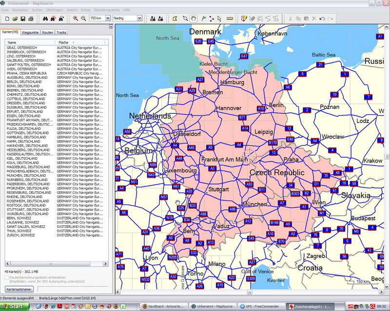

  • Hallo
    im Speicher Zumo500 sind folgende Karten installiert.
    D-A-CH-CZ ( 48 Karten 302,5 MB )
    Da die D-A-CH-CZ Kacheln genau bis zu jeweiligen Grenze gespeichert sind, können nach Bedarf weitere Kacheln auf der SD Karte installiert werden, ohne dass es zu Überscheidungen bzw. Fehlermeldung kommt.
    Ich habe eine SD Karte 1GB mit den Europa Kacheln ohne D-A-CH-CZ erstellt - 993MB
    Zur Übersicht eine Excelliste mit den Kachel von der NT v9 Version:
    Kacheln ---- Europa / nur D-A-CH-CZ / Europa ohne D-A-CH-CZ
    Kacheln NT v9.zip
    Alex500
