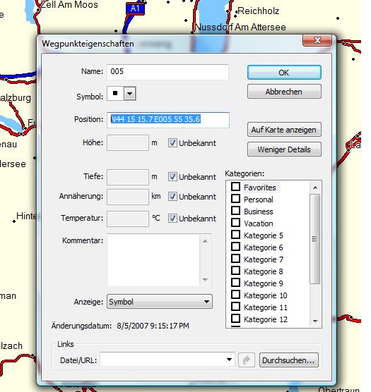

  • Hallo
    In MS einfach mit der Auswahlfunktion(Pfeil) auf irgend eine Stelle in der Karte zeigen, danach mit der rechten Maustaste einen neuen Wegpunkt erzeugen, und in Reiter: Position die Koordinaten eingeben. Unter Bearbeiten/Voreinstellungen/Position/Gitter kann man das Format ändern.
    PS: Die Koordinaten ohne Zeichen eingeben. N44 15 15.7 E005 55 35.6

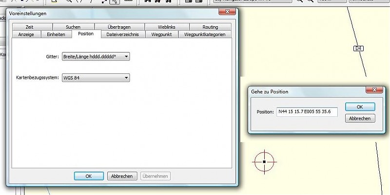

    Du bist schon auf dem richtigen Weg.
    MS - Ansicht - Gehe zur Position - dort deine gewünschte Position eingeben und auf OK klicken
    ABER
    es müssen auch die Voreinstellungen in MS richtig eingestellt sein für deinen Bedarf:
    N44°15'15,7" E005°55'35,6" ist eine Angabe in Grad, Minuten, Sekunden
    DAS MUSS dann auch in MS eingestellt sein:
    -Bearbeiten- Voreinstellungen... - Regiser POSITION auswählen.
    Bei Gitter: musst du in deinem Fall jetzt einstellen:
    hdddd°mm'ss.s" also Grad, Minuten, Sekunden
    dann geht das auch mit deinem Beispiel N44°15'15,7" E005°55'35,6"
    in MS musst du dann Eintragen bei Position gehe zu:
    N44 15 15.7 E5 55 35.6 die Zeichen °, ', " lässt du weg
    die Koordinate liegt neben der D4 in Frankreich

    So wie es Kurt beschreib geht es auch, ich geh lieber den Weg über einen neuen Wegpunkt erstellen (STR+W). Bei Kurt seiner Methode nicht vergessen das Fadenkreuz einblenden(STR+H) da sonst kein Anhaltspunkt vorhanden ist. Danach mit den Routentool die WP verbinden bzw. in Reiter Wegpunkte die gewünschten WP markieren, mit der rechten Maustaste anklicken( Route mithilfe von markierten WP erstellen) auswählen. Habe in MS unter Reiter/Gitter/Positionsformat mit hddd.dddd°/ hddd°mm.mmm’/hddd°mm’ss.s’’probiert komme immer mit der Eingabe(N44 15 15.7 E005 55 35.6) zur gleichen Position. Bei der Eingabe nur die Zeichen für Grad/Minuten etc. weglassen sonst kommt es zur Fehlermeldung.:confused:
