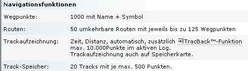

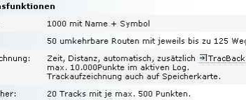

    1. Routen sind Strecken zwischen 2 Wegpunkten ... ergibt Luftlinie
    2. Routen können auch mehr als nur 2 Wegpunkte haben ... ergibt trotzdem Luftlinie zwischen den Punkten.
    3. Tracks bestehen nur aus Wegpunkten und können zahlreicher gesetzt werden (um z.B. einem Radweg zufolgen) ... es gibt aber keine Hinweise, jedenfalls nicht mit neueren Geräten. Mein Alt-Legend hat noch den Abbiegepfeil. :rolleyes:
    Die Wegpunkte in Tracks oder Routen sind synonym verwendbar. Der Unterschied besteht in der Behandlung als Track oder eben als Route.
    Nochmal zur Verdeutlichung die techn. Daten am Beispiel des Hcx:
