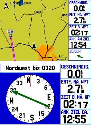

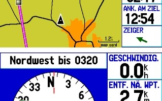

    Die Möglichkeit biete das 276C m.W. nicht. Vielleicht hilft dir eine Krücke weiter. Schalte auf der Karte den Zeiger ein. Der zeigt immer auf den nächsten anzufahrenden Punkt. Eine andere Möglichkeit ist die Kompass-Seite. Auch hier zeigt der Pfeil auf den nächsten Punkt.
