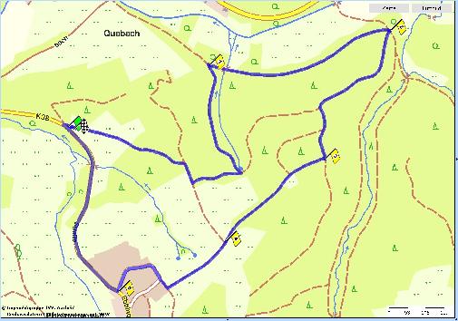

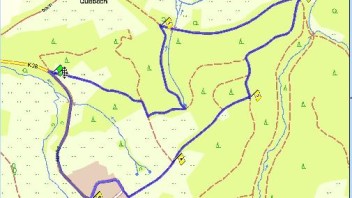

schau dir doch mal den Radroutenplaner NRW oder Hessen an, bei entsprechender Einstellung in den Routenoptionen (Direktroutingdistanz 20km)erstellt er Dir automatisch generierte Routen über die kleinsten Waldwege.
Ist die Strecke länger als 20km routet er wieder über "befahrbare" Wege, es sei denn Du setzt Zwischenziele.
Mit dem Rad sind die mit Sicherheit zum Teil nicht mehr befahrbar.
Im Anhang ein Bild einer vom Radroutenplaner NRW berechneten Strecke.
Der Routenverlauf folgt exakt den Waldwegen. Das sind keine Fahrstrassen!
Die daraus resultierende .gpx ist allerdings weniger exakt. Zum Wandern oder Mountainbiken reicht es allemal.
Wenn ich mir den Wegeverlauf auch über größere Strecken ansehe, dann liegt die Vermutung nahe, daß die Routinginfos selbst für die kleinen Forst und Waldwege mittlerweile erfasst sind.
Anders kann ich mir diese exakt berechneten Routen nicht erklären.
Aber vielleicht habt ihr ja noch Ideen. -
