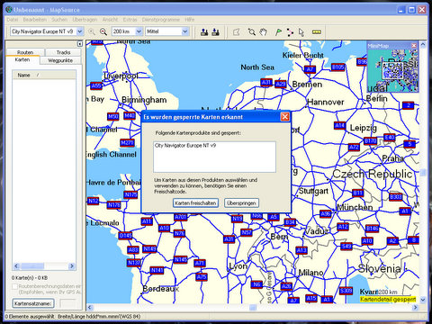

Ich besitze das Garmin streetpilot c320 mit den Karten City Selekt Europa v7.Ich habe das Gerät letztes Jahr neu gekauft. Nun mein Problem, Ich bestellt das update für die StreePilot c-serie, und bekamm auch in kürze die DVD Citx Navigator NT Europa v9. Habe auch den 25 stelligen Freischaltcode bei My Garmin erhalten.Konnte auch alles registrieren und am schluss heisst Registration abgeschlossen.Beim Start von MapSource sind die Karten gesperrt,unten heisst die folgenten Kartenprodukte sind Gesperrt.und unten Karten freischalten.dann geht alles wieder von vorne los.Könnte mir jemand helfen.

hallo eben da liegt das Problem.so weit komme ich immer und am schluss heisst es die Karten sind freigeschaltet. Dann auf dem Mapsource ist die City Navigator Europa NT v9 und in einem kleinem Feld heisst es (folgente Karten sind gesperrt und wen ich weiterfahre fängt die Registrierung wieder von vorn an.

mach bitte einen screenshot von der meldung. hab noch nie so eine gesehen
hallo unten rechts steht ja auch (Karten gesperrt.) und wie soll ich das anstellen mit dem screennshot . gruss schelbi
muss es genau sagen unten rechts gelb markiert heisst Kartendetail gesperrt,

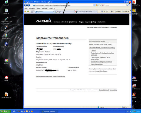

hallo schelbi,
ein Bild sagt mehr als 1k Worte . . .
dein Freischaltcode ist für CitySelect7
Für CityNavigator9 brauchst du einen anderen und neuen Freischaltcode.
Diesen (CN9) kannst du evtl. kostenlos bei Garmin erhalten.Grüsse - Anton
hallo, ich habs geschafft.Ich war immer der meinung die Karten die ich mit dem Gerät kaufte brauche ich nicht frei zu schalten,aber eben mit der Zeit werde auch ich noch schlauer. Ich möchte mich bei allen vielmals bedanken.
