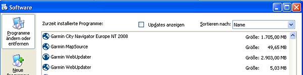

    weil sich die Festplatte immer mehr füllt, wollte ich auch grad die nicht mehr benötigte Topo Deutschland V1 deinstallieren.
    Unter Systemsteuerung - Software hab ich die Einträge wie auf dem Foto. Zustätzlich findet sich noch ein Eintrag für die Topo Deutschland V2.
    Es ist auch noch die Topo Österreich installiert.
    Wer kann sich da einen Reim draus machen (Foto)?

  • passiert durch die unterschiedlichen Installer Versionen. Ist ein wenig haarig. Ich würds anders machen: img2ms oder mapsettoolkit nehmen, die Karte damit aus MapSource löschen und anschließende die Topo V1 auf der Platte von Hand löschen.

    So weit ich es überblicke, sind wohl die 2800 MB nur ein Fehler im Eintrag und werden nicht wirklich auf der Festplatte belegt. Wenn dem so ist, und es keine negativen Auswirkungen hat, könnt ich gut damit leben und würd die Topo D V1 lieber wie oben von JLACKY beschrieben entsorgen.
    Gruß Bergdohle
  • Hi bergdohle,
    wenn Du dich mit der Registry auskennst, dann ist das kein Problem.
    MapSetToolkit und IMG2MS machen im Grunde nichts anderes.
    Sie löschen den Registryeintrag der Karte, die Daten verbleiben aber weiter
    auf der Festplatte und müssen dann noch manuell entfernt werden.
