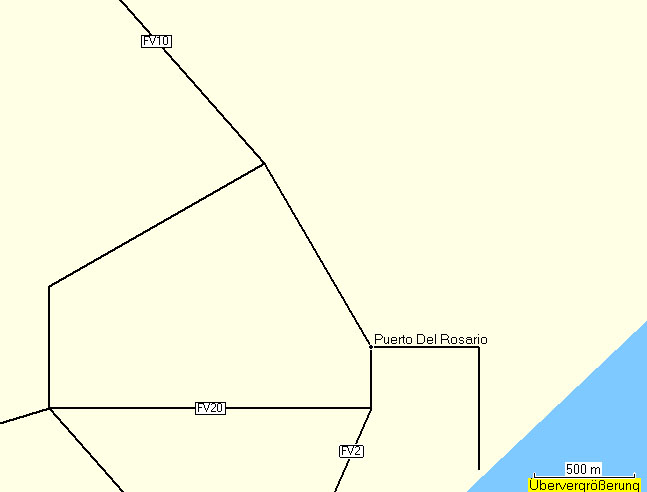

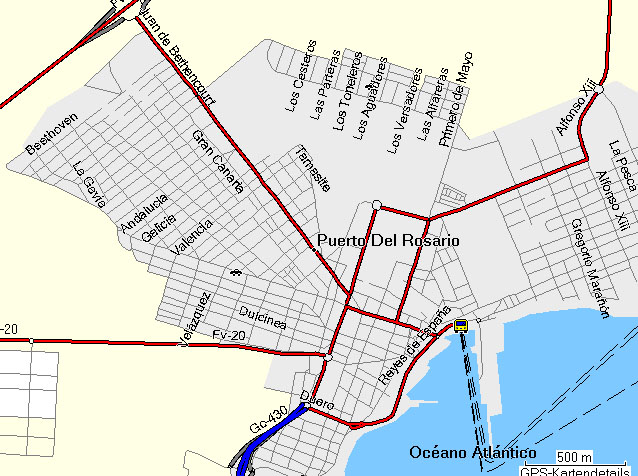

Hallo !!
..., wenn ich zur V8 oder V7 wechsle zeigt mir MS wesentlich mehr Details
an !!
Da war ich auch schon sehr enttäuscht. Z. B. in der Hauptstadt von Fuerteventura fehlen in der V9 ganze Stadtteile, die mit Strassennamen in V8 noch drin waren. Woanders habe ich auch schon einen Abbau der Kartendetails bemerkt, weiss aber nicht mehr wo das war. Ich denke Garmin hat bei der Datenübernahme von Navteq Fehler gemacht.
Gruss, Sunfinder. -
nein, die Daten sind nach wie vor drin. Lies nochmal die verlinkten Threads. Es liegt am Detail Level und was Vorrang im Material hat. Die 'vermissten' Daten liegen unter den den weisen Flächen die durch die fehlenden Feindaten an dieser Stelle durch das autorouting Kartenmaterial erzeugt werden.
Hmmm, versteh ich nicht. Auf dem Computerbildschirm, nicht im Quest, habe ich in CN v8 ein ganzes Stadtviertel von Puerto del Rosario mit Strassen und deren Namen gesehen bei höchster Kartendetaileinstellung. Bei CN v9 sind sie nicht zu sehen bei gleicher Einstellung und ich bekomme sie auch nicht zu sehen, also sind sie für mich nicht da. Im PC gibt es doch keine Basemap und Vorrang von Material gibt es auch nicht, da ich nur die Karte sehe, die ich auch auswähle. Was müsste ich denn anderes einstellen, damit ich sie zu Gesicht bekomme? Und warum muss ich nach einzelnen Stadtteilen plötzlich suchen?
Gruss, Sunfinder. -
Du musst den Detailgrad runter stellen, nicht hoch Drück mal strg-g
Die CN9 hat per Definition die feineren Daten und den höheren Detaillevel. Aber halt nicht an allen stellen. Dreht man den Level runter tauchen auf einmal die 'alten Daten' der quasi Basemap auf, die in bestimmten Bereichen mehr Details haben als die neuen Kartenabschnitte. Das wird sicher stück für Stück ausgebessert.Ist etwas verwirrend, aber wenn man es weiß eigentlich kein Problem.

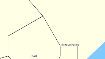

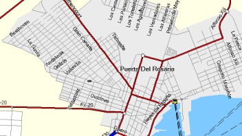

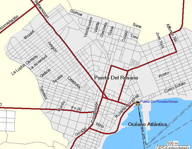

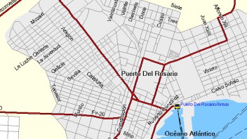

Die CN9 hat per Definition die feineren Daten ...
Nein, die CN9 hat weniger! Folgend habe ich Puerto del Rosario (Fuerteventura) CN V8, dann CN V9 und dann CN V9 Strg-G gedrückt abgebildet. Alles natürlich höchster Detailgrad. Ein Teil der Strassen ist in der 9-er Version nicht mehr da. Im Garmin MapSource Map Viewer werden sie auch nicht angezeigt.
Hmmmmm, Sunfinder. -
Ich habe als Referenzmaterial M&G 2008 zur Verfügung und da sehen die Strassen in besagter Stadt genau si aus wie in CN2008 oder CN9. Da ich noch nicht vor Ort war muss ich den Daten von M&g eher glauben .MTR-Planer 08/09 gleiches Kartenbild.
wie man in Google gut sehen kann (http://maps.google.de/maps?t=k…spn=0.03232,0.033646&z=15) ist die Karte der V8 fehlerhaft. Hier wurden offenbar Fahrspuren im Sand und Dünen zu Straßen. Nördlich des Kreisverkehrs sind keine Straßen. Das Google Bild entspricht der V9 und V2008
Wahrscheinlich hat man bei der CN8 zu sehr an den schnellen Weiterbau geglaubt. Wenn man das Kartenmaterial mit GoogleMaps vergleicht, sieht man bei den fehlenden Straßen nur Baustraßen und leere Flächen.Bei CN9 wurden Soll und Ist möglicherweise angepaßt.
HeinzEdit: Zu lange mit dem abschicken gewartet. Andreas war schneller.
