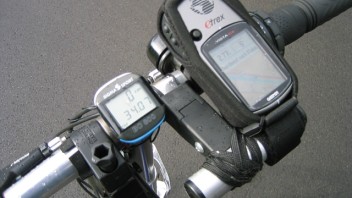

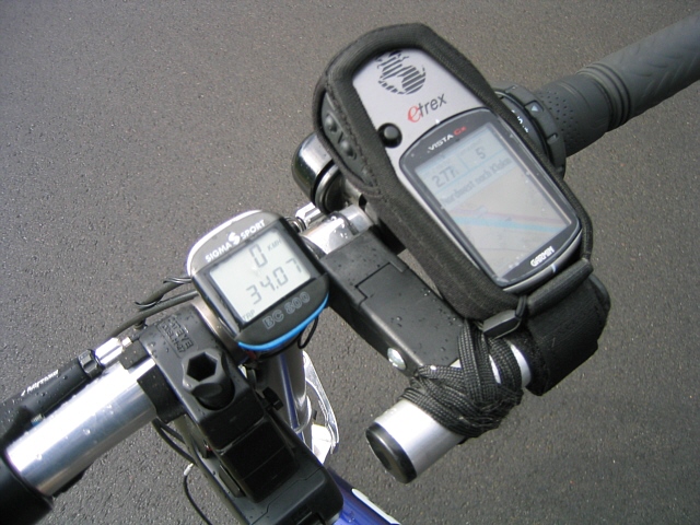

  • Danke Andreas fürs Foto... Mich stört schon daß es vorne raussteht wie ein Horn.
    Hallo Rainer,
    auf welches Foto beziehst Du Dich? :confused:
    Bei mir steht der Empfänger auch am MTB-Lenker vorne nicht über. Die Position ist im Sturzfall nicht exponiert (Position der Bremshebel beachten). Dafür dient ja der Space Adapter.
    Beim Foto mit dem Rennradlenker sieht man, daß der Überstand wegen der Lenkerform kein Problem ist.
    Beim Triathlon-Lenkeraufsatz verwende ich eine geschützte Position zwischen den Aufsatzrohren.
    Am Motorrad verwende ich wiederum die Kombination mit dem Space Adapter.
    viele Grüße
    Andreas

    Das ist der Punkt. Das Softcase Teil sieht halt "rangetüddelt" aus. Macht optisch einen nicht sehr hochwertigen Eindruck. Ich glaube aber mittlerweile auch daß mit dieser Lösung die beste Entkoppelung erreicht wird.
    Ich hätte gern noch ein montiertes 60er gesehen. Es ist ja noch größer...
    Mit dem Space-Adapter wird es wohl gehen. Mmhm brauch ich auch wieder zwei, für RR und MTB... Oder kann man den leicht umschrauben?
    Gruß Rainer
  • Das ist der Punkt. Das Softcase Teil sieht halt "rangetüddelt" aus. Macht optisch einen nicht sehr hochwertigen Eindruck. Ich glaube aber mittlerweile auch daß mit dieser Lösung die beste Entkoppelung erreicht wird.
    Der Vorteil von dem Teil ist tatsächlich, das es wackelt wie ein "Lämmerschwanz". Starke vertikale Schläge werden einfach in eine vom Klettband bzw. Stoff gedämpfte Rotationsbewegung um die Lenkerachse gewandelt. Das ist höchstwahrscheinlich ganz bewusst so gemacht worden. Es wäre sonst ein Leichtes (optisch schöner und vom Schwerpunkt ausgewogener), die Befestigung des Softcase konstruktiv "mittig" statt unten anzubringen.
    Schau mal hier, da sieht man das Ganze an einem MTB montiert. Und da kannst Du auch gleich bestellen ;)

  • @Mathias71
    Vielleicht kannst du mal ein Foto von deinem 60er am Lenker posten?
    Habe im Moment leider kein Foto, aber der gepostete Link gibt es ja beispielhaft wieder. Stimmt schon: Sieht nicht gerade super aus, aber erfüllt seinen Zweck. Bei Stürzen hatte ich bisher immer Glück, dem 60CSx ist noch nichts passiert. Mein Handy, welches ich in der Deckeltasche meines Rucksacks hatte, hat es hingegend schon mal zerbröselt. :mad:
    Ich weiß auch nicht, ob es so viel gefährdeter ist, weil es vorne rausguckt. Die Softcasehalterung gibt bei einem Aufprall wenigstens nach. Wenn es in einer Halterung relativ starr direkt über der Lenkstange montiert ist, könnte es dort bei einem Überschlag von der Lenkstange "zerquetscht" werden. :eek:
