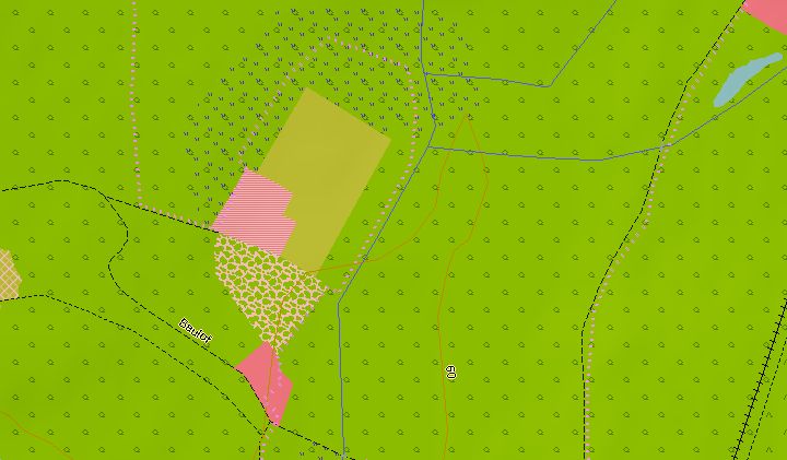

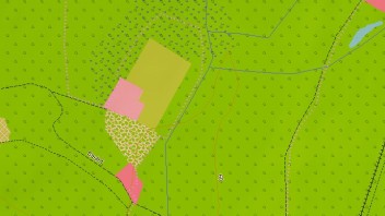

Hier schon mal ein Beispiel auf die Schnelle, links die alte V1, rechts die neue V2.
Das ist überzeugend Oliver,
Bestellung beim Forumsbetreiber ist gerade raus.
Werde dann hier in ein paar Tagen Screenshots vom Quest1 einstellen.
Gruß Stucki -
Danke EvoOlli,
endlich mal ein paar vergleichbare Bilder.
Das müßte ja dann auf meinem nüvi 200 genau so dargestellt werden und auf Grund des etwas größeren Displays ggf. noch etwas übersichtlicher sein.

Hallo zusammen,
habe heute meine Topo V2 erhalten und einige Kacheln auf mein Quest1 gespielt. Das Resultat ist ernüchternd (siehe angehängte Grafiken: links V2, rechts V1 jeweils auf Quest1, unten MS).
Die Wege sind zwar alle da, aber diese werden genauso dargestellt wie Begrenzungen von Naturschutzgebieten, Hecken, Baumreihen usw. Weiter ist eine Unterscheidung von Wald und bebautem Gebiet nicht möglich.
Die Topo V2 ist damit für die Darstellung auf dem Quest1 ungeeignet!
Wenigstens habe ich noch den Mehrwert bei der Planung am PC, der Informationsgehalt ist schon um einiges besser als bei der V1.
