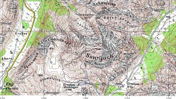

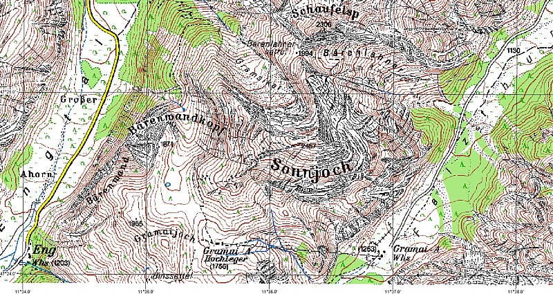

Hallo Sigerl
für das Karwendel habe ich das Ende von TOP50 und von KOMPASS Digital Tirol (in der nächsten Antwort wegen Platzproblem) einen Screenshot gemacht. Du siehst, die Überschneidung ist nicht sehr groß. Anders bei den Karten 1:200000 von TOP50, da gehts weiter
Hans

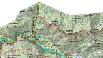

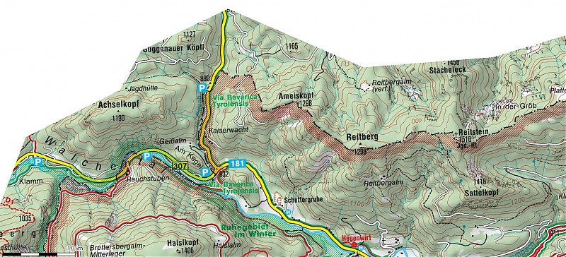

nun das Randgebiet von KOMPASS Digital Tirol
Hans
