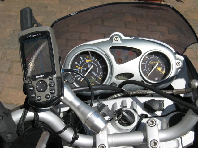

  • Ausfall bei Erschütterung gelesen und bin ernüchternd. Ich will mir doch nicht 1000 Mark an den Lenker klemmen und mich in 8 Wochen über ständige Ausfälle ärgern.
    .. also ich habe jetzt mein 3. 60CSx, davon 2 Austauschgeräte aber wegen anderer Probleme (quasi selbst verschuldet durch Fehler beim Update). Ich hatte das geschilderte Problem (Ausfall bei Erschütterung) allerdings nur bei meinem ersten Gerät und bin ziemlich sicher, das es an den Batterie-Kontakten lag. Ich habe bei meinem jetzigen Modell den Eindruck das Garmin da was geändert hat - die Batterien bzw. Akkus sitzen deutlich fester und Ausfälle hatte ich seitdem nie.
    Matthias
  • Hi
    .. Ich habe bei meinem jetzigen Modell den Eindruck das Garmin da was geändert hat - die Batterien bzw. Akkus sitzen deutlich fester und Ausfälle hatte ich seitdem nie.
    Matthias
    Das kann ich nur bestätigen. Ich habe auch ein GPSmap60 und hatte selbst bei sehr ruppigen Wegen nie ein Problem. Verwende die Batterien von "Ja!" und die sitzen sehr fest.

    wenn ich irgendwann dieses Problem bekomme, mache ich halt das Teil auf, und löte mit zwei Drähtchen
    (genau wie beim Rund-Stecker rechts oben zu sehen)
    einfach direkt eine feste Verbindung:p

    ich fahre seit 11/2 Jahren ständig Touren mit dem Mountainbike und dem 60CSx und hatte noch nie einen Ausfall. Ich habe in den Batteriefachdeckel ein Gummistreifen eingeklebt um die Batterien zu sichern und dass funktioniert bei mir einwandfrei.
