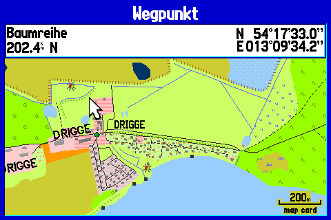

    Nein, das Ergebnis ist nicht mit der Darstellung auf dem Quest zu vergleichen. Bis auf die Geländeschattierung wird die Topo V2 auf dem jedem 276C mit aktueller Firmware nahezu gleich wie in Mapsource angezeigt:
    Alle Flächensignaturen sind da, die farblichen Unterscheidungen funktionieren, Einzelsymbole etc. werden angezeigt.
    In Meck-Pom und Sachsen-Anhalt gibt es sogar eine Einzelhausdarstellung.
    Straßen werden nur als schwarze Linie angezeigt. Je nach Straßenklasse mit dünnem oder dickem Strich (ohne Klassifizierung dünn; Kreis-, Landes- und Bundestraßen fett; Straßen mit getrennter Fahrbahn 2 Linien). Autobahnen sind rot und mit getrennter Fahrbahn dargestellt.

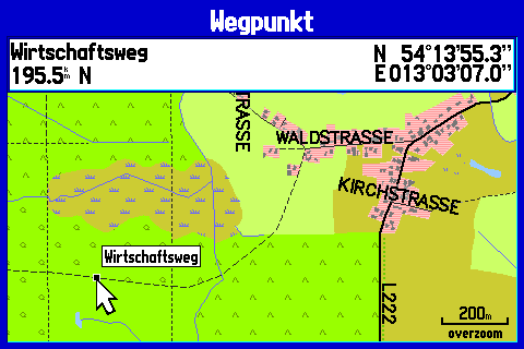

    Mit Brille/Lupe und gutem Willen ist sogar die Unterscheidung zwischen Weg und Wirtschaftweg möglich:
    Der markierte Weg ist (steht ja da) ein Wirtschaftweg, die anderen gestrichelten Linien sind Wege (o.k., der oberste Teil des linken Nord-Süd-Weges ist wieder ein Wirtschaftweg).
