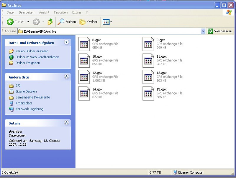

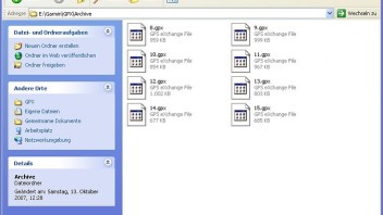

    @frank: schau mal in das Archiv des Zumo, da sind bestimmt die Tracks drin, die Du vermutlich suchst und vermutest, dass die überschrieben wurden.
    Wolfram
  • ich drück dir zwar die Daumen, aber ob es was bringt ist die andere Frage.
    Da dies einfacher Text ist, der sich auch nachträglich ändern lässt, kann prinzipiell auch Datenmauschelei unterstellt werden. Gerichtsverwertbar sollen solche Daten zumindest nicht sein, da funzt max. eine geschlossene BlackBox
    BTW: gibts bei BMW eine Zusage über die Geschwindigkeit, die die Klamotten überstehen sollen? Ich lese bei Polo oder Louis höchstens was von (Reibungs-)Temperaturen, welche die Klamotten aushalten sollen. Geschwindigkeitsangaben sind mir aber noch nicht untergekommen (zumindest nicht bewusst).
    Aber Hauptsache ist eh, dass euch (hoffentlich) nichts passiert ist ...
    wo ist diese Archiv?
    Danke, schon mal im voraus.
