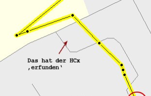

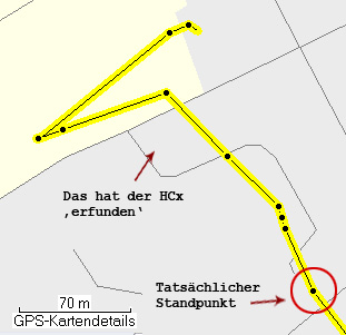

    allerding mit hintergedanken. ich habe meinen hcx (Soft 2.4 / GPS 2.3) mal eine stunde lang mitten lassen. er schaltet übrigens dabei "nicht ab" sondern korrigiert die position und höhe munter weiter. auch die genauigkeit sinkt zuerst und steigt zwischendrin ab und zu auch wieder.
    einzig den ab und zu auftauchenden versatz kann ich mir nicht erklären, zumal er bei mir auch in guten empfangslagen auftritt. erst nach dem aus und wieder einschalten "merkt" der hcx sein problem und wandert an die korrekte stelle.
