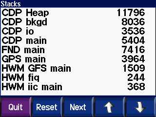

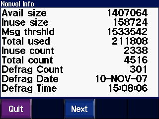

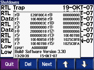

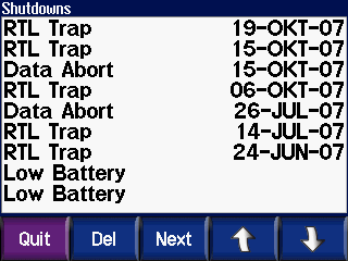

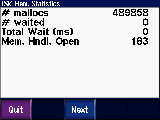

  • Per Zufall habe ich folgende versteckte Service Funktion entdeckt:
    Unter anderen mit folgende Anzeigen:
    Weg zu diesen Serviceanzeigen:
    - Zümo einschalten
    - Warnung zustimmen
    - Karte
    - Geschwindigkeit (unten links)
    - Runde Geschwindigkeitsanzeige mit Stift oder Fingernagel
    (mit dem Finger funktioniert es meistens nicht)
    für ca 6 Sekunden berühren, dann erscheint die erwähnte
    Servicefunktion.
    Vorsicht diverse Lösch-, Reset- und andere, unter Umständen gefährliche Funktionen ! ! !
    Kann man als Laie damit irgend etwas anfangen ? ? ?
    Für Erklärungen bin ich dankbar.

    Soweit ich es deuten kann, sind hier eine Art Ereignisprotokoll, eine Memory-Statistik, sonstige Speicherwerte, alle Message-Banners, der BT-Status nebst einer Firmwareupdate-Funktion (hier ist übrigens auch die BT Hardwareadresse zu finden), GTM Status mit Test, eine FM Tabelle und eine XM-Diagnose-Seite verfügbar.
    Recht interessant.
