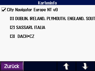

nach lesen des Beitrages hab ich nachgeschaut, welche Karten bei mir auf dem c510 zu erkennen sind, nachdem ich die CN9 auf eine Karte gespielt hatte. Ich habe einen Screenshot gemacht, der den Spezialisten hier sicherlich Aufschluss geben wird. Meine Frage: macht es Sinn vom Gerätespeicher die Datei gmapprom Garmin Map Source map 307.680KB zu löschen und nur auf die CN9 von der Karte gmapsupp Garmin Map Source map 1.302.080KB zurück zu greifen. Dann sollten doch nach meinem bescheidenen Navi-Verstand keine Kacheln doppelt sein und ganz Europa dennoch abgedeckt werden?

Nein, du musst bei dir keine Karten löschen. Es sei denn, du hast Probleme mit Abstürzen, Hängenbleiben, etc. bei der Navigation.
EDIT: Wenn du natürlich auf SD-Karte ganz Europa speichern willst, dann musst du natürlich die Karten auf dem Gerät löschen bzw. auf der Europa-Karte löschen.
Ich habe jetzt ins Gerät Deutschland und auf die SD-Karte den Rest Europas gespeichert. Mit diesen Navigationsgeräten kann man sich ganz schön Stress machen. Es bringt aber auch eine Menge Spaß und ist ein schönes Hobby.
