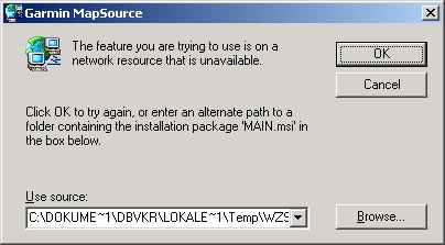

  • Dann, wenn es fertig ist. Ist die 6.13.5 denn so lebenswichtig? Braucht man die unbedingt? Einfach zurück auf die 6.13.4 und schon kann man weiter arbeiten. Was dabei zu beachten ist, steht hier im Thread.

  • ...ich hatte auch die Probleme mit 6.13.5
    Nach dem Downgrade auf 6.13.4 war alles auf Englisch!:eek:
    Ich habe dann nochmal ein Downgrade gemacht auf 6.11.5 (Letzte Version bei der man noch die Sprache einstellen konnte):p
    Alles super
    Dann Update auf 6.13.4 und alles funzt wieder! :D

  • Erklär` mir mal einer MS, ich versteh`s nicht mehr :confused:
    Habe deinen Rat befolgt und erst mal auf 6.11.5 'downgegraded'
    Alles problemlos
    Dann Update auf 6.13.4 - alles in englisch
    Wieder auf 6.11.5 zurück - keine Probleme
    6.13.1 (die hatte ichzufällig auch noch) - wieder in englisch
    Einfach über die 6.13.1 die 6.13.4 drübergebügelt - alles in deutsch
    Versteh' mir einer die Garmin-Programmierer...
  • Bin auch wieder zurück auf 6.11.5 mit Sprachauswahl - ohne Probleme.
    Danach direkt auf 6.13.4, allerdings dann plötzlich in englisch.
    Also wieder zurück auf 6.11.5, als Sprache wieder Deutsch gewählt und dann nacheinander alle Updates (die ich alle noch auf Festplatte liegen hatte) bis auf 6.13.4 gegangen. Und siehe da, MapSource spricht wieder Deutsch.

  • Nach langen talk mit München und diversen Supportlern,bei einem gehts mit
    XP ohne Probleme beim anderen klappt das Programm zu ,soweit die Erfahrungen
    die ich zu berichten weiss.
