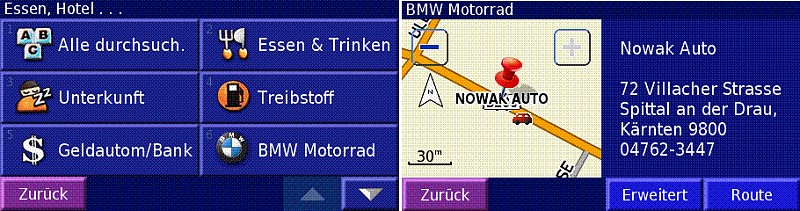

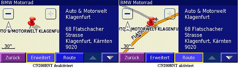

Habe die gmapoem.img von BMW_Dealer mittels SendMap auf meinen StreetPilot 2720 geladen. Also Gerät funktioniert ohne Probleme einzig beim Datentransfer mit anderen Karten kommt es zu Doppelbelegungen von Kartennamen und unter Find scheint dann BMW Motorrad auch nicht mehr auf. Bin noch auf der Suche nach einer Lösung.
Wenn ich am 2720 Find drücke, kommt unter Essen, Hotel… die Option „ BMW Motorrad“ danach kann man aus der Liste einen Händler auswählen der dann mit Namen / Adresse / Telefon angezeigt wird. -
