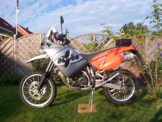

    ich habe eine LC4 Adventure. Die 640er Baujahr 2002.
    [Blockierte Grafik: http://www.gorthat.de/images/ADVImGarten.jpg]
    Kann mir nicht vorstellen, wo ich ein GPS Gerät mit einem "Saugfußhalter" an diesem Moped festmachen soll. ABer ich schau nochmal bei Touratech rein..
    Da das Moped auch abseits der Straße bewegt wird, darf das GPS Gerät nicht zu hoch angebracht werden. Sonst wird der kleinste Umfaller, und der kommt da schonmal vor, richtig teuer...
    Bei mir war auch "nur" das Problem mit der Antenne. Die hat sich halt bei den Vibrationen mit der Zeit immer verdreht. Das war übrigens kein Problem in den ersten paar 1000 Km.. Aber dann hat sich wie gesagt die Mutter für die KOAX Buchse gelöst.
    Es ist ja nix kaputtgegangen, aber wenn man das so lassen würde, würde sich schnell das Kabel von der Buchse verabschieden.
    Aus dieem Grund haben andere KTM Fahrer sogar eine externe Antenne angeschlossen. Zum Einen, um diesem Vibrationsproblem vorzubeugen und zum Anderen um den Empfang noch weiter zu verbessern. Bisher hatte ich mit dem Empfang allerdings nie Probleme gehabt, obwhol ich auch den Roadbookhalter vorn im Cockpit habe...
    Schönen Gruß
    Dirk
