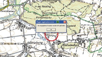

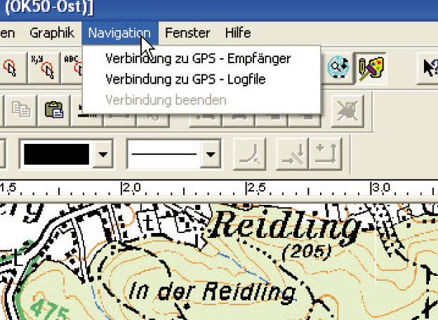

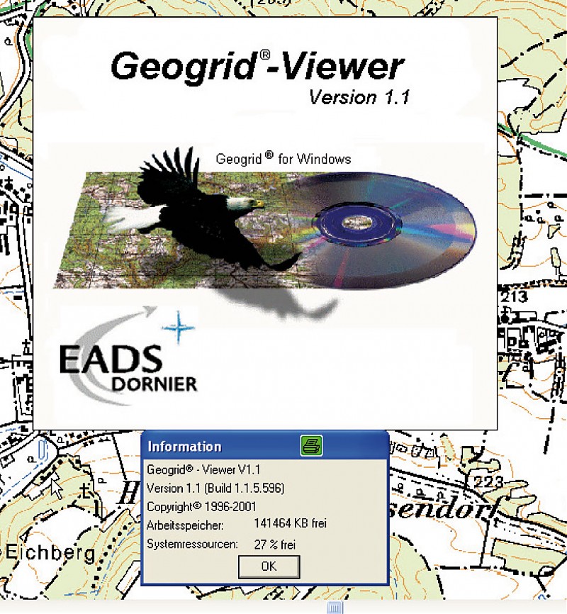

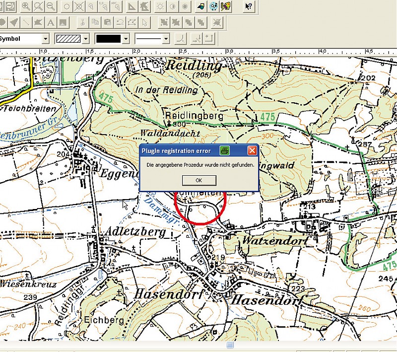

  • brauch ich eine spezielle software, um die touren in amap zu planen? bisher hab ich die übertragung noch nicht geschafft.
    Auf den Amap-CDs ist eigentlich alles Nötige drauf, aber viel einfacher geht es mit dem Navigations-Plugin zum Geogrid-Viewer:
    http://www.eads.net/1024/de/bu…0400003/5/46/41519465.exe
  • Hallo prefix,
    das Plugin funktioniert erst ab Geogrid-Viewer v2.2, du brauchst also eine neuere Version der Amap oder eine deutsche Top50_V4 oder jemanden in deiner Umgebung, der so freundlich ist, dich mit seiner 2er oder 3er Version arbeiten zu lassen ;)
    freeday hatte weiter oben schon diesen Link gesetzt, dort gibt es auch ein paar zusätzliche Infos zum Plugin.
    Für den Geogrid-Viver 1.1 gibt es meines Wissens keine Updates. Eine Version 2.0 oder 2.1 läßt sich hiermit auf 2.2 updaten, ab dann funktioniert das Plugin. Mit dem hier kann man alle 2er Viewer auf den Stand 3.2 bringen.
  • danke, ich denke, es liegt an der alten version (hab ich gerade gepostet).
