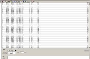

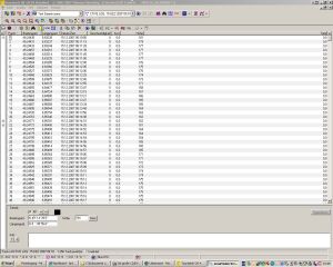

Hallo zusammen,
habe seit ein paar Tagen den Zumo zum testen.

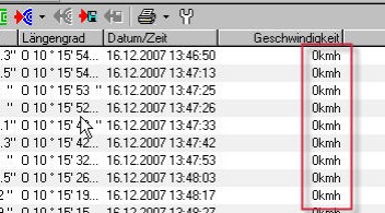

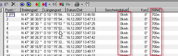

Ich habe einen Track in MapSource importiert´>rechte Maustaste>dort kann man ja die "Eigenschaftnen" (unter anderem Geschwindigkeit und Höhe) sehen.
Wenn ich jetzt diesen Track in TTQV (nutze Version 4.0.95) importiere (was ja auch geht), wird aber nicht die Geschwindigkeit und Höhe angezeigt.
Klar könnte ich über den Track-Prozessor die Geschwindigkeit "einbauen", aber es muß doch auch anders gehen, oder?
Wo ist hier mein Denkfehler??
Im Voraus Danke schon einmal für Eure Hilfe..
LG
Wolfgang
Hallo Wolfgang.
Ich habe es auch ausprobiert. Du hast Recht. Die Geschwindigkeit fehlt - läßt sich aber über den Track-Prozessor errechnen. Die Höhe ist bei mir allerdings drin. Habe die Version 4.0.87
Gruß Wolfgang -
Hallo Namensvetter,
ups, da ist mir ein Fehler unterlaufen..
Höhe ist ja mir bei auch drin.
Nutze wie egsagt die Version 4.0.95
EDIT: Der Smilie oben ist leider einfach so reingerutscht...... Sorry.. -

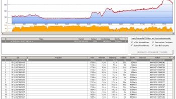

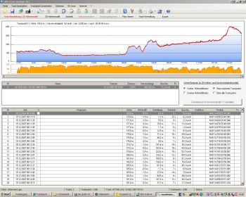

Also, die Geschwindigkeiten werden, außer in den MapSource-Dateien *gdb und *.txt, nicht mit in den Dateien gespeichert, auch nicht in *.gpx.
Es ist Aufgabe des jeweiligen Progs, beim Öffnen der Datei die Geschwindigkeit aus den Strahllängen und Strahlzeiten (TimeStamps) zu berechnen.
GTA prüft z.B. beim Einlesen jeder Datei die Positionen, berechnet dann daraus die Strahllänge und damit - wenn die Zeitangaben vorhanden sind - auch die Geschwindigkeiten.Ich habe noch nicht mit TTQV gearbeitet, aber nach Deiner Schilderung wird es wohl die Geschwindigkeit nicht standardmäßig berechnen, sonder erst nach User-Anforderung. Oder Du kannst das irgendwo in den Tiefen der Grundeinstellungen noch vorgeben.
blackwilli
Dann hat der Thread doch schon mal was gebracht.
blackwilli
Hallo blackwilli,
wo man sich so trifft.....:D
Yep, diese Antwort habe ich zwischenzeitlich auch erhalten. Einfach in TTQV den Track-Prozessor drüber laufen und schon stimmts.
