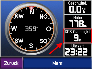

  • Hi noppe.
    Wie kommst Du zu dieser Schätzung? Ist das nur ein Gefühl, oder kann man das am Zumo irgendwo sehen? Mein eTrex Legend zeigt die Genauigkeit in Metern an. Das habe ich am Zumo jetzt noch nicht gesehen...
    Hallo Wolfgang.
    Aus dem Startbild zweiten Knopf von unten zweimal drücken, bei laufendem Routing nur einmal (und ev. noch auf die nächste Seite mit "Mehr"), dann wird die GPS Genauigkeit in Metern angezeigt.
    Wolfram
  • Aus dem Startbild zweiten Knopf von unten zweimal drücken, bei laufendem Routing nur einmal (und ev. noch auf die nächste Seite mit "Mehr"), dann wird die GPS Genauigkeit in Metern angezeigt.
    Super - Danke Wolfram!
    Hab´s gefunden. Das Umschalten von "Normal" auf "EGNOS" bringt bei mir aber nix. Wird eher schlechter.
    Gruß Wolfgang
