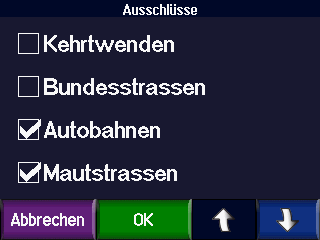

  • So und nun noch eine Sammlung aller bisherigen Änderungsvorschläge/Wünsche.
    Bei den eher individuellen Geschichten habe ich den Standard bzw. einen allgemeinen Begriff gelassen, aber den Wert auf alle Fälle mal eingetragen
    Übersicht der enthaltenen Einträge:
    TXT_Autobahns_STR_M = Autobahnen (Autobahns)
    TXT_Car_Motorcycle_STR_M = Auto/Motorrad
    TXT_Car_Motorcycle_STR_X = Auto/Motorrad
    TXT_Carrier__STR_M = Netzbetreiber: (Carrier)
    TXT_Faster_Time_STR_M = Kürzere Zeit
    TXT_Faster_Time_STR_X = Kürzere Zeit
    TXT_Garmin_Lock_STR_S = Garmin Lock
    TXT_Highways_STR_M = Bundesstrassen (Bundes-/Fernstrassen)
    TXT_MP3_Browse_STR_S = Titelsuche
    TXT_MP3_Genre_STR_M = Musikstil (Genre)
    TXT_MP3_Play_All_STR_S = Alle (Play)
    TXT_MP3_STR_S = MP3/Hörbuch (MP3/Audible)
    TXT_Off_Road_STR_X = Luftlinie (Off Road)
    TXT_Preview_STR_S = Karte (Preview)
    TXT_Prompted_STR_X = Bestätigen (Prompted)
    TXT_Recalculate_Preference_STR_S = Neuberechnung (Recalculation)
    TXT_Recalculate_Preference_STR_T = Neuberechnung
    TXT_Recalculate_Route_Question_STR_M = Route verlassen, neu berechnen?
    TXT_Screen_Shot_STR_M = Screen Shot
    TXT_Share_STR_S = Transfer
    TXT_Shorter_Distance_STR_M = Kürzere Str.
    TXT_Shorter_Distance_STR_X = Kürzere Strecke
    TXT_Source_STR_S = Quelle (Source)
    TXT_TRACK_STR_S = Richtung (Fährt)
    TXT_UTC_STR_M = Weltzeit (UTC)
    TXT_UTC_STR_X = Weltzeit (UTC)
