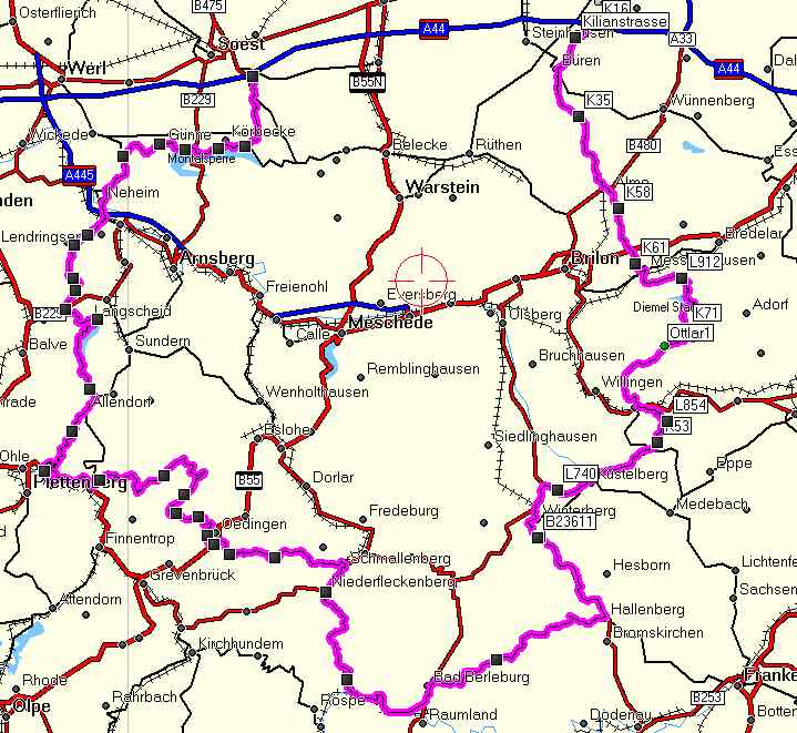

    ICh habe eine Motorradroute erstellt. Nun durch das ganze probieren sind es irgendwie 2 Routen in einer Datei geworden, muss ich diese nun zusammenführen oder kann ich die auch so auf das Gerät übertragen.
    Ich habe es folgendermaßen gemacht:
    - Wegpunkte gesetzt und route berechnen lassen
    - gespeichert und am nächsten Tag weiter, da waren es auf einmal 2 .....
    Macht Ihr Eure Routen mit der automatischen Routenfunktion?
    Besten Dank für Eure Antworten und schöne Feiertage
    Gruß Arne

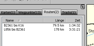

  • Moin,
    mit einer MapSource-Datei können mehrere Routen auf das GPS übertragen werden. Ich arbeite lieber mit dem Routentool als mit echten Wegpunkten. Ist für mich einfacher, schneller und übersichtlicher.
    Mit einem Doppelklick links im Fenster auf eine Route, geht ein weiteres Fenster auf und dort kann ein sinnvoller Namen für die Route vergeben werden.
    Gruß Bernd (AUR)

    Du kannst die Routen zusammenführen, musst aber nicht.
    Passiert ist das ganze weil du 2x das Routenwerkzeug benützt hast.
    Um eine bestehende Route "weiterzubauen", mach folgendes.
    Klick auf deine existierende "Rosa" Route mit der Werkzeug "Auswahlfunktion" (=der weiße Pfeil auf 11 Uhr).
    Die Rosa Route wird jetzt gelb.
    Jetzt klickst du wieder mit der Auswahlfunkion auf den letzten Punkt deiner Route, also auf den "Endpunkt".
    Du hast jetzt das "Gummiband" hängen und ziehst es einfach auf die neu von dir gesetzten Wegpunkte oder aber eben auf deine Route 2.

    Wie könnte ich denn meine Routen verbinden?
    Gar nicht. Nur Tracks lassen sich verbinden. Routen müssen verlängert oder Nachgebaut werden.
    mit einem kleinen Trick kann man doch auch Routen verbinden. Man öffne die Routeneigenschaften einer Route, kopiere die Wegpunkte und füge sie in der anderen Route an der gewünschten Stelle ein. Dann habe ich aus zwei Routen eine erstellt.
    Gruß Jürgen
  • mit einem kleinen Trick kann man doch auch Routen verbinden. Man öffne die Routeneigenschaften einer Route, kopiere die Wegpunkte und füge sie in der anderen Route an der gewünschten Stelle ein. Dann habe ich aus zwei Routen eine erstellt.
    Geht natürlich, ist aber nicht frei von Tücke da hier das Programm automatisch den Weg neu berechnet. Also immer nachher kontrollieren, ob das wirklich passt.
