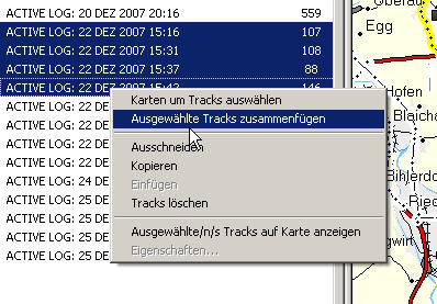

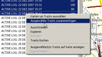

  • Na siehst du. Manchmal kann das Leben (auch mit MS) ganz leicht sein. :cool:
    Die Tracks kann man aber auch mit der "Trackzusammenführungsfunktion" verbinden. Tolles Wort eigentlich! (Findet man übrigens unter: Ansicht / Symolleisten / Track bearbeiten)
    Oder die Tracks mit der Umschalttaste / Steuerungstaste und der Maus markieren, dann drauf und rechte Maustaste - Ausgewählte Tracks zusammenfügen. ;) Oh jeah - Ich frage mich, wozu ich künftig noch TTQV brauche.
